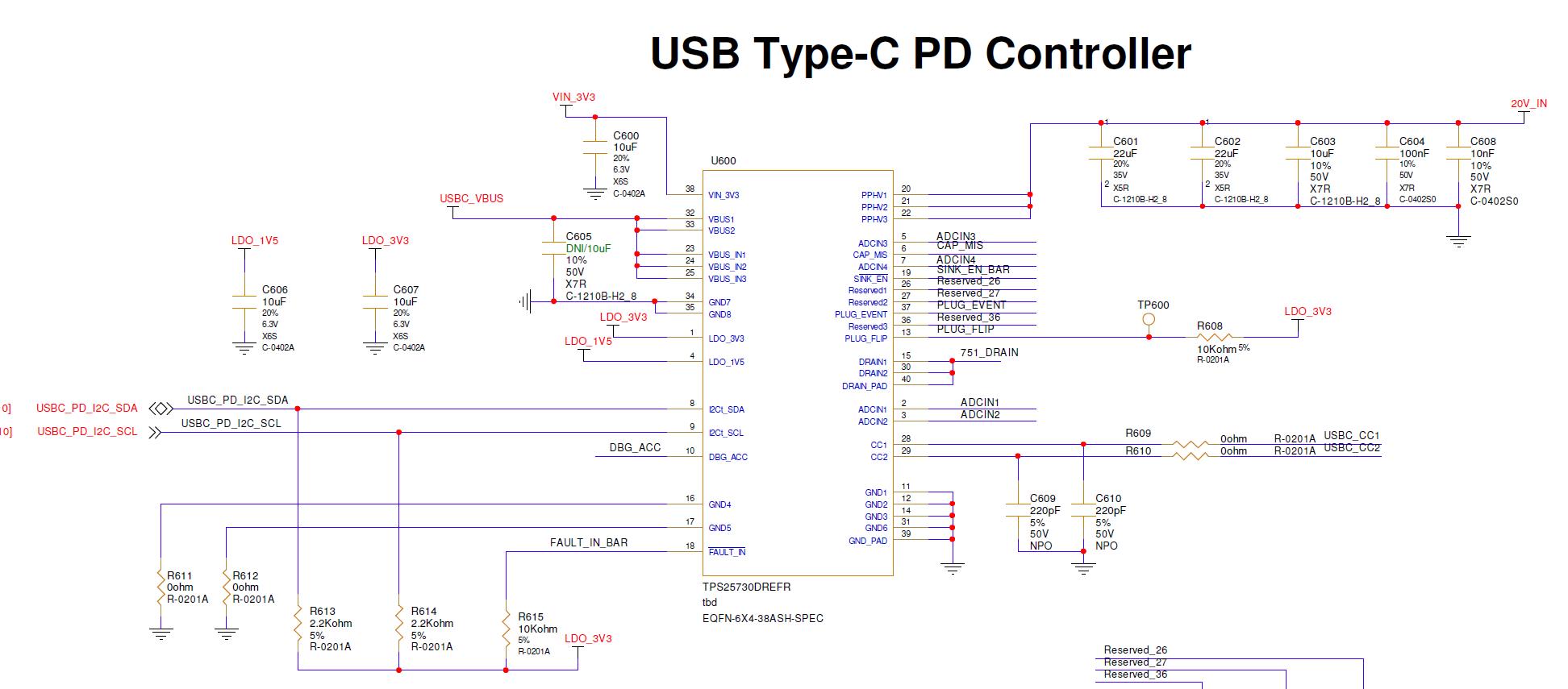

尊敬的团队:
请协助进行原理图审阅。
LDO_3V3 是否可以连接到 VIN_3V3、以便为 VIN_3V3 供电?
或者 VIN_3V3 需要额外的 3V3 电源。
    您好 Allen、
    很遗憾、 没有 LDO_3V3 和 VIN_3V3 不能短接在一起。
    一种选择确实是提供 3V3 电源、但另一种选择实际上是使用电池无电模式。 有关详细信息、请参阅数据表的第 8.3.2 节“电源管理“(下面的代码片段)。  在电池电量耗尽的情况下、LDO_3V3 由 VBUS 供电、VIN_3V3 开关保持断开。
    如果您对这是否适用于您的电路/系统有任何疑问或顾虑、敬请告知。 如果没有、您能提供一些有关您的设计的更多详细信息吗?
