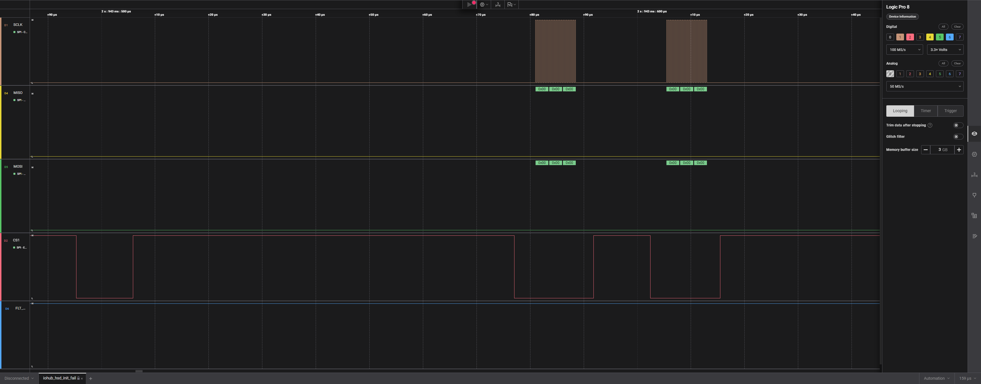

我们在设计中使用了四个 TPS2HCS08、并以独立(独立 nCS)配置连接。
请参阅随附的原理图。
我们的 VBB 电源来自外部大功率接触器开关、而 VDD 电源来自 VBB 独立的 3V3 MCU 域。

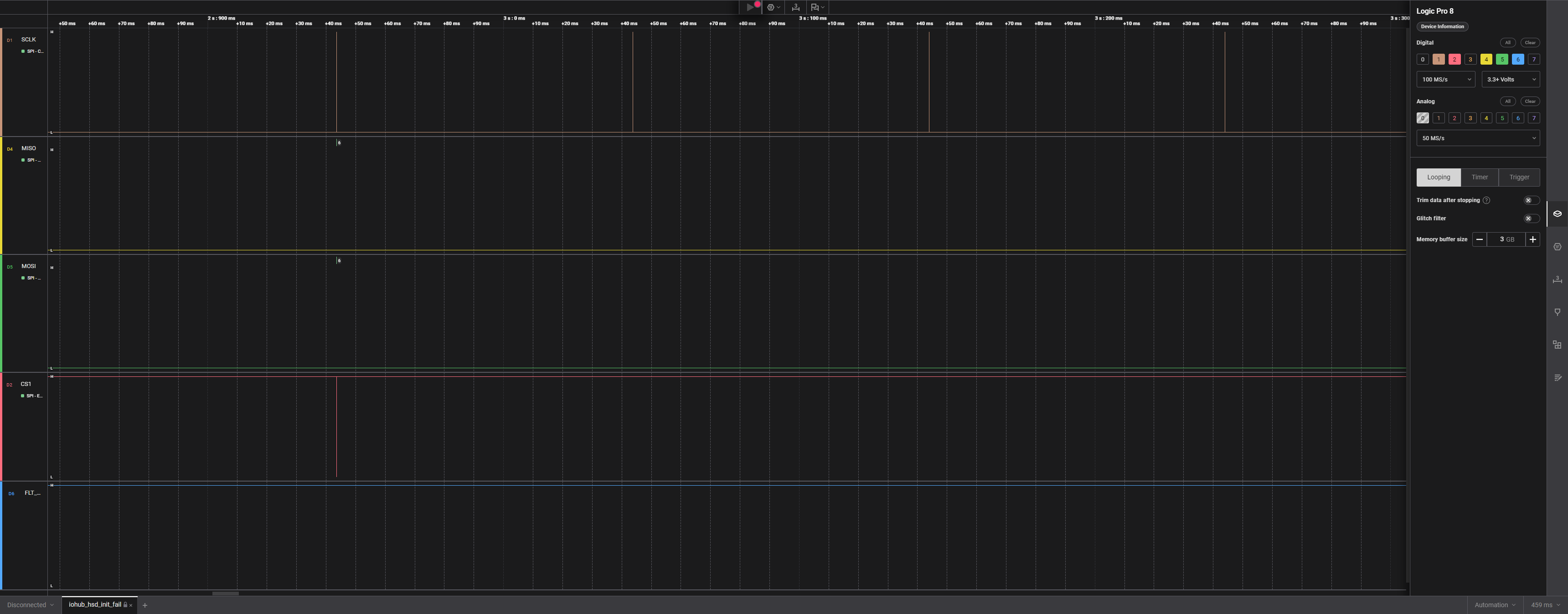

我们在没有 VBB 的情况下为电路板上电时会发现一个问题。 最初、所有四个器件都未能响应我们读取器件 ID 寄存器的 SPI 请求。 在我们第二次尝试时、第一个器件发生故障、其他器件则以器件 ID 进行响应。 如果我们继续访问设备、则第一个设备卡在不响应的状态、而其他三个设备始终响应。 请参阅随附的 SPI 日志。 如果我们遇到器件没有响应的问题、我们可以应用 VBB(无需对电路板进行下电上电)、器件会立即开始响应 SPI 请求。
如果在电路板上电时存在 VBB 的情况下重复相同的测试、那么访问任何器件都没有问题。
从数据表中的状态流程图可以看出、POR 时似乎不需要存在 VBB。 实际上有一种称为 VBB UVLO 的状态、用于指示不需要存在 VBB。
我们有一种感觉、就是处于睡眠状态或 INIT 和 ABIST 状态。
在没有 VBB 的情况下为电路板供电时、是否会出现这种行为??? 在这种情况下、为什么三个器件在没有 VBB 的情况下开始响应(在初始失败后)。
我们在三个独立设计 (PCB) 中使用该器件、它们都表现出相同的行为。 此外,所有个体(每种设计大约有 10 个原型)都展示了相同的行为。 唯一的区别是、在同一个人上、我们有时会设法让所有设备都做出响应、有时则不会。
我们在数据表中找不到有关 POR 标准(电源斜升速率或 INIT 和 ABIST 通过标准)的任何信息。
/Johan   TPS2HCS08_design.pngTPS2HCS08_blocks.png
    尊敬的 Johan:
    为了通过 VDD VBB 可靠地通信、需要在该 SPI/SPI POR 周期内至少施加一次 VBB。 如果应用了 VDD 但尚未应用 VBB、则器件无法通过 SPI 进行通信。 如果应用了 VDD 且应用了 VBB、则移除了该器件将能够通过 SPI 进行通信。
