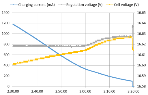

我是三星电子的 Joseph。
负责电池充电。
我检查机器人清洁器设备的充电曲线(电压,电流)。
该器件的名称是 VR90F、它采用了 bq25730。
开始为电池充电后、我检查了充电曲线几乎最后一个点(即 CV 曲线的最后一个点)的电池电压。
我发现操作异常。 也就是说、在 CV 充电周期的最后一点、充电电压约增加 10mV。 我询问 SW 工程师他是否更改了 bq25730 寄存器中的稳压电压值。 他回答说“不“。
这意味着、BQ25730 的调节电压自行增加。 您可以在下图中进行检查。
蓝色曲线基于左 Y 轴、单位为 mA。
灰色曲线和黄色曲线基于右 Y 轴、单位为 V
如您所见、您可以看到充电开始 3 小时后充电电压增加。
随着调节电压的增加、电池电芯电压也会增加。
我希望你能回答我这个现象。
谢谢你。
    您好 Joseph、
    看起来当充电电流 降至 0mA 时会发生电压升高、这可能是由于充电路径中的压降降低、而不是 BQ25730 调节电压本身发生变化所致。
    在充电电流期间、电池路径上会出现一些 IR 压降、包括检测电阻、PCB 布线、CEC。 当充电电流降至零时、该压降将被消除、因此在电池/电芯节点上测量的电压可能会略有增加。 根据测量位置和电路板阻抗、可能会改变约 10mV。
    要进行确认、请在事件前后监控充电电压寄存器。 如果寄存器值没有变化、则充电器调节目标不会变化、并且观察到的电压漂移可能是由于电流变为零时的电池路径/检测测量行为所致。
    基督教
    您好 Christian:
    感谢您的支持。
    似乎你在思考的时间和我分享的时间是不同的。
    您了解问题发生的时间是充电电流降至零时电压上升的时间。
    这是自然的、我同意、我在下面的捕获波形中将该时间标记为“2“。
    我希望您在下面的捕获波形中检查“1“。
    在此期间、充电电流逐渐从大约 300mA 降至 100mA、这意味着充电电流不会下降至 0mA。
    在此期间、您可以看到调节电压从大约 16.62V 上升到 16.63V。 (调节电压为灰色曲线)
    因此、标记为黄色的电池电压也会升高。
    请检查这一点(当我标记为“1“时)。
    您好 Hyunjun、
    充电电压调节精度为+/–0.5%、16.62V 目标上的 10mA 增加完全符合规格。 我仍然怀疑该增加可能是由充电路径上的压降减少引起的、而不是由 BQ25730 改变其调节电压引起的。
    基督教
    您好 Christian:
    我现在所说的并不是关于准确性。
    调节电压电平根据充电 IC (bq25730) 的精度或容差来确定、
    重要的是、从 CV 周期开始到结束、调节电压都保持恒定。
    我要说的是、调节电压在 CV 周期的中间突然变化。 因此、我认为这个问题与准确性无关。
    我想与您讨论“充电路径上的压降“。
    我将充电路径中的阻抗(=电阻器)定义为 RA、RB、RC。
    RA:10mΩ 电流检测电阻器
    RB:PCB 中的充电路径+电池触点+电池组中的充电路径
    rc:电池电芯阻抗
    1. RA 电阻器减小的情况
      IC 充电通过 SRN 和 SRN 感应调节电平为 Ic * RB + Ic * RC +电芯电压。
      即使 RA 降低、如果充电电流值 (Ic) 相同、SRN 电压电平也相同。
      因此、我认为 RA 值的变化不会影响监管水平。
    2、RB 电阻减小的情况
      如果 Rb 降低、SRN 电平也会降低。 因此、为了保持调节电平、充电 IC 会增大充电电流。
      如果 SRN 电平不变且收尾电流与之前相同 (100mA)、则充电电流变为零时电池电压与之前相同。
      但调节电平和电池电芯电压会增加。 我认为、尽管 Rb 会降低、但 SRN 电压应该相同、电池电压可能会增加。
    3、RC 电阻减小的情况
      我的结论是、充电电流变为零后的电池电压可能会增加、SRN 应该相同。
      但 SRN 电平也会增加。 因此、我认为这个问题与电阻值的降低无关。
    我希望大家分享您对这个问题的分析。
    谢谢。

    您好、 Joseph、
    “让我来看看。“ 预计 CV 结束时 VBAT 会略有增加。
    由于可闻噪声问题、BQ25730 启用 Out-of-Audio (OOA) 功能(最低 25kHz)、它会 在轻负载时(例如,在 CV 模式结束时)向 VBAT 侧传输额外的能量、从而导致 VBAT 上升、如图所示。 该行为与 VBAT 调节或精度无关。
    两种权变措施:
    设置 EN_OOA=0、VBAT 将在从零负载到满载的直线上进行调节。
    2) 当 Icharge 低于 400mA 时、终止充电操作。
    希望这能回答这个问题。

    您好 Joseph、
    对于 OOA 导致的电压上升、我们没有固定的规格、因为这取决于各种因素、例如输出电容、工作点和转换器中存储的多余能量
    除 BQ25730 外、其他提供 OOA 功能的 TI 充电器 IC 是否会出现相同的电池电压上升?
    当 OOA 处于活动状态时、由于处理存储在功率级中的多余能量、可能会出现微小的电压上升;但是、幅度和发生情况取决于负载电流、电池阻抗、输出电容和系统配置等工作条件。
    我理解您的顾虑。 但是、对于后续问题、我建议通过您当前正在处理的 FAE 进行协调、因为我也收到了有关此主题的问题。 根据与我们分享的信息、您的团队表示在应用中未启用 OOA。 不过、我们会继续收到多个有关 OOA 行为的问题。 为避免产生任何误解并确保我们在评估的运行条件方面保持一致、首先通过证明寄存器转储来与您的团队和 FAE 确认 OOA 配置将会有所帮助。
