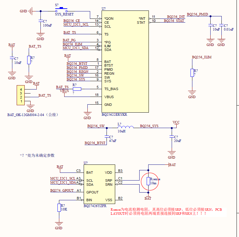

尊敬的团队:
客户使用 BQ25622E + BQ27426 开发带电池的油墨屏产品。 已绘制原理图、请帮助确认其是否合理。 谢谢您~

您好、
有关 BQ2562X 的原理图审阅和 PCB 布局设计技巧、请访问 e2e.ti.com/.../bq25628-faq-bq2562x-schematic-review-and-pcb-layout-design-tips
这是充电器支持。 请单独提交查询、了解 BQ27426 支持。
