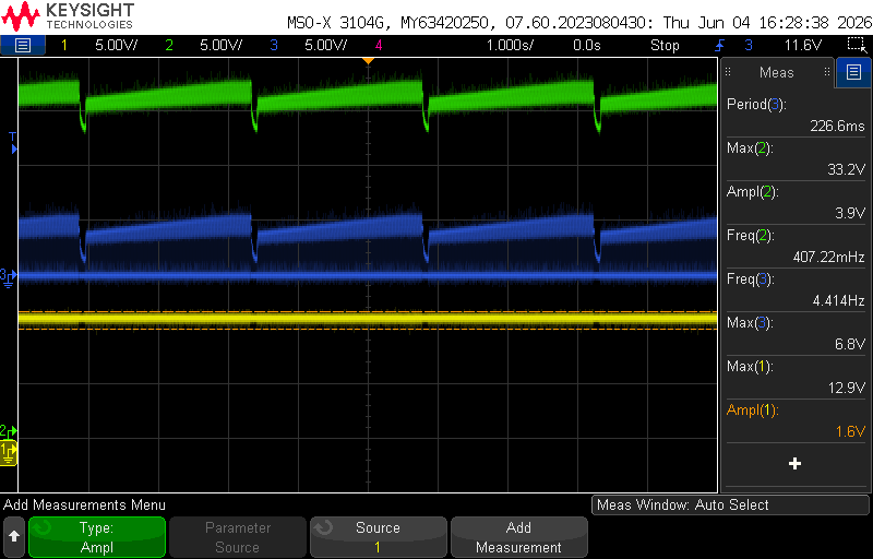

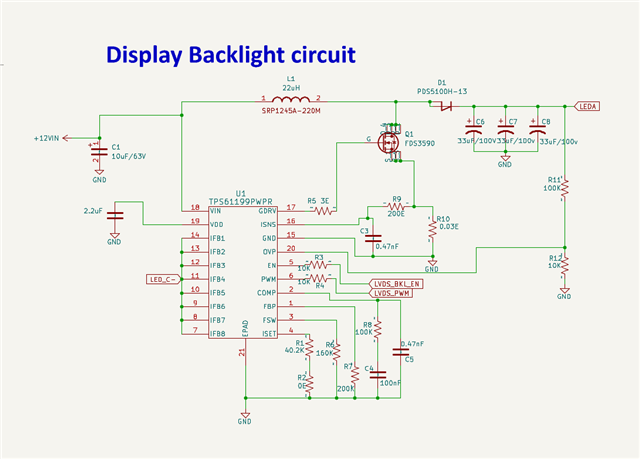

您好、
VIN:12V、VOUT:31V、ISET:60mA、PWM:50%
电感器电流额定值:22uH/6.5A
您好、
我们观察到操作过程中背光闪烁。 VOUT 电压在 31V 到 29V 之间变化、表现出大约 2V 的波动。 请找到随附的波形捕获图以供您参考。
请分析并建议可能的原因。
绿色:LED (+)(Vout 31V)
蓝色:LED(-) IFB 引脚
黄色:VIN (12V)
