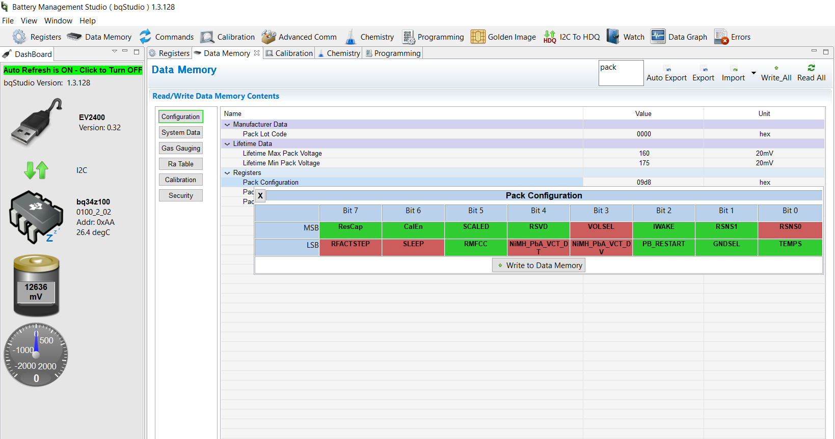

我有一个原型电池监测器/测量仪表器件、它上面的 BQ34z100 通过 I2C 连接到 EV2400。  我已成功连接到 bqStudio 的最新测试版本、并将 bq34z100 的固件更新到最新固件 (Build 31)。  我的器件设计为使用 VEN 引脚来启用电压转换电路。
bqStudio 未显示任何电压。  我假设 bq34z100 会根据需要启用电压转换电路、以便更新 bqStudio 显示的电压测量值、但我不知道、在 进行某些其他配置之前、VEN 功能可能不会激活?  我看不到使用测试表时 VEN 上有任何电压。
    我想知道如何启用电压转换电路。  在数据存储器 插件上、我选择了配置并搜索了电池组。  因此、我找到了能够将 VOLSEL 设置为高电平以启用电压转换电路的电池包配置。  我还能够将温度设置为低、以利用内部温度传感器来获取温度读数。
    通过校准插件中的电压校准、我发现 3010 的分压器值提供了良好的读数。  这与我的预期相差甚远。  我的分压器为 340k/20k

    “分压器“ 不一定与电阻分压器的数值相同。 TRM 详细介绍了电量监测计如何将测量的电压调节为电芯电压和电池电压。  有关详细信息、请查看第 3.4 章“电压测量和校准“。 关键信息是您希望电量监测计将 900mV 提升到最大电池电压。 对于内部分压器、该值为 4500mV/900mV = 5(存储为 5000)。
