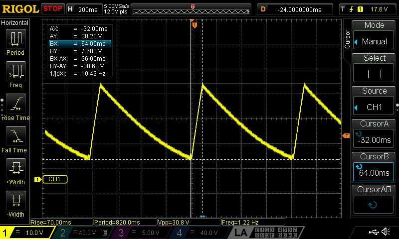

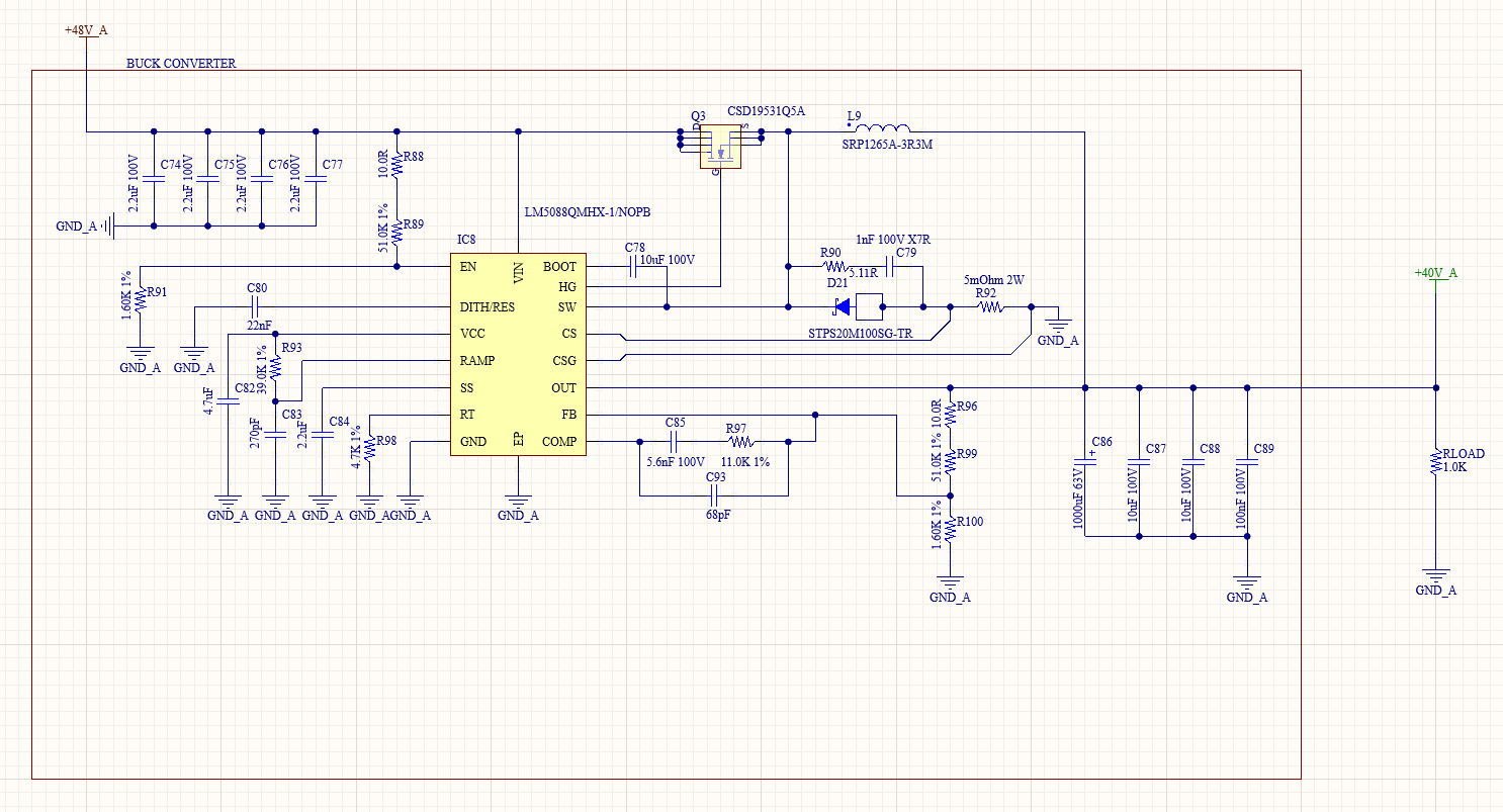

我们已经对使用 LM5088 从 48V 调节到 40V 的电路板进行了一些原型设计。
我连接了 1K 测试负载、但输出不稳定
我附上接线图和输出电压测量值

    我认为该问题是 由于 CBOOT (或 V (BOOT-SW)) 的充电不足而导致的。 如果这是根本原因、解决方案是添加虚拟负载或将拓扑切换为同步降压。
    请确认。 通过添加虚拟负载可解决此问题
    请在 BOOT 和 SW 之间连接 8V 电池、并检查是否有任何改进。

    使用 9V 电池和二极管工作良好,现在我们如何解决这个问题?
    您好 Simone
    之所以会导致该问题、是因为 CBOOT(或 V (BOOT-SW)) 的充电不足。 这是非同步降压转换器的已知问题、 解决方案是添加虚拟负载或将拓扑切换到同步降压。
    请将 C82 更改为 2.2uF、将 C78 更改为 0.47 μ F、在 SW 和 GND 之间添加~10k Ω、然后检查是否有任何改进
    如果没有改善、请 缓慢增加负载、直到转换器正确开关、并检查是否可以在电路板上添加相同大小的虚拟负载。
    - EL
    不幸的是没有改进, 我会尽量减少负载
    负载为 250 欧姆、至少 200mA、时序不同时存在相同问题
    负载为 50 欧姆时起作用、但功率损耗和发热很大

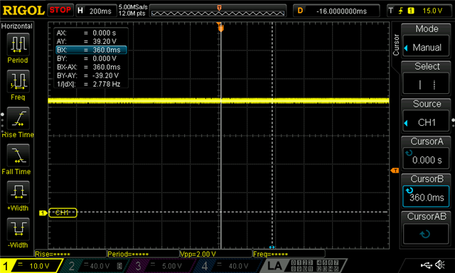

    我尝试了 RT=12K、并在 330R 虚拟负载下保持稳定。
    输入电压 48V
    目标电压 40V
    脉冲式负载(最大 7A)100ms 关断
    我是否必须进一步降低频率?
