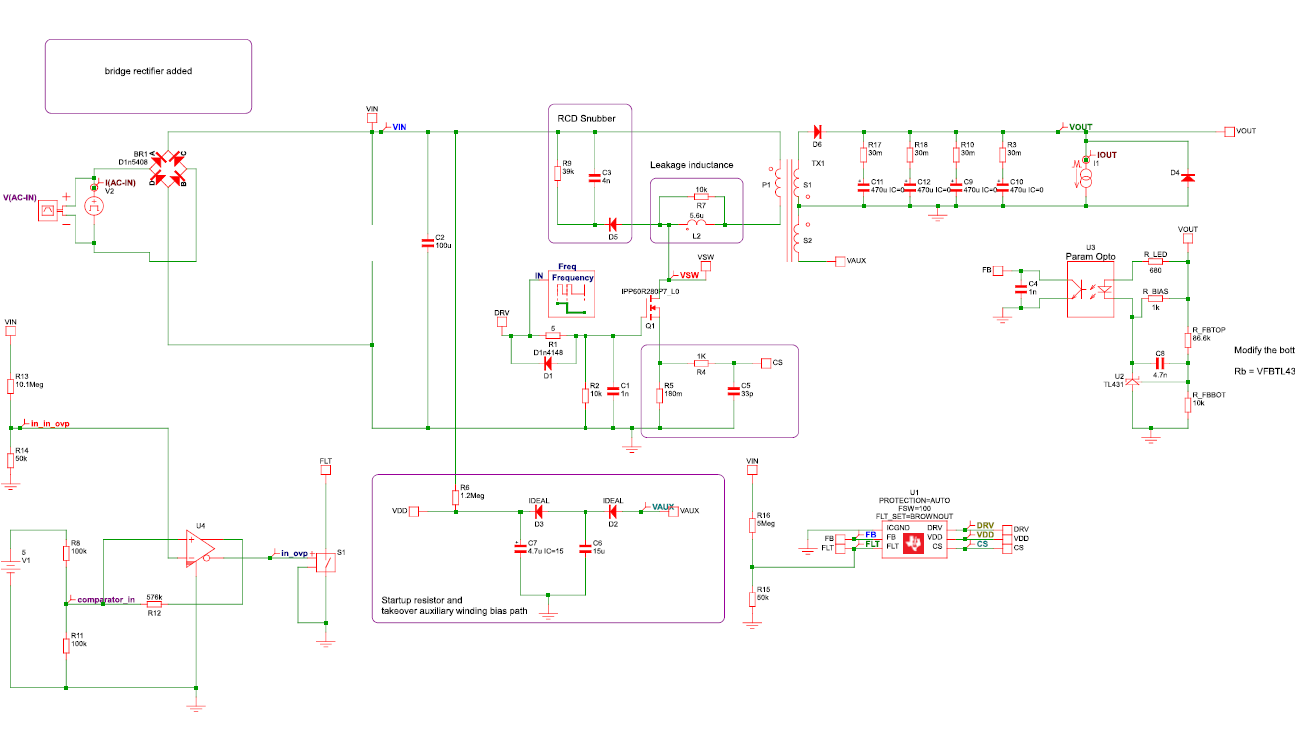

UCC28750 Simplis 控制器模型在 POP 分析期间未能达到稳定状态。 这是由于控制器中具有频率抖动功能。 实际上、我们尝试禁用并启用 UCC28750 控制器功能并运行仿真、这两种情况下仍会发生 POP 分析故障。 我们甚至尝试提供稳定的直流输入,而不是整流输入,但它仍然没有达到稳定的状态在 POP。
根据数据表、没有电源引脚来启用或禁用抖动。 但是、如果您打开 UCC28750 对话框(双击图标并转到 Debug)、则似乎有一个用于禁用抖动(和软启动)的模型选项。
意外行为如下:
启用抖动:仿真显示频率偏差约为 0.5%(数据表指定为 5%)。
禁用抖动:仿真显示频率偏差约为 5%。
后一种情况出乎意料:禁用抖动后、我预计固定开关频率为 100kHz、即完全没有频率变化。
我们仍然能够通过主要任务来分析电路、例如使用 MDM 和 ALL 完成磁性设计、但如果不完成 POP 分析、我们就无法进行环路分析、波特图和 DVM 无法完成。
我们甚至与 simpleis 家伙沟通,他们无能为力,因为是由 TI 制造,而不是开源编码模型。
我不确定必须有一种出路、我的意思是、TI 为这种模型分配了完整的电路。 TI 工程师在仿真启动时必须面临这一问题。 这是我们大多数人预期完成的基础分析。
请就此提供支持。 此处讨论的共享电路
    上述电路的链接
    www.ti.com/.../UCC28750-SIMPLIS
