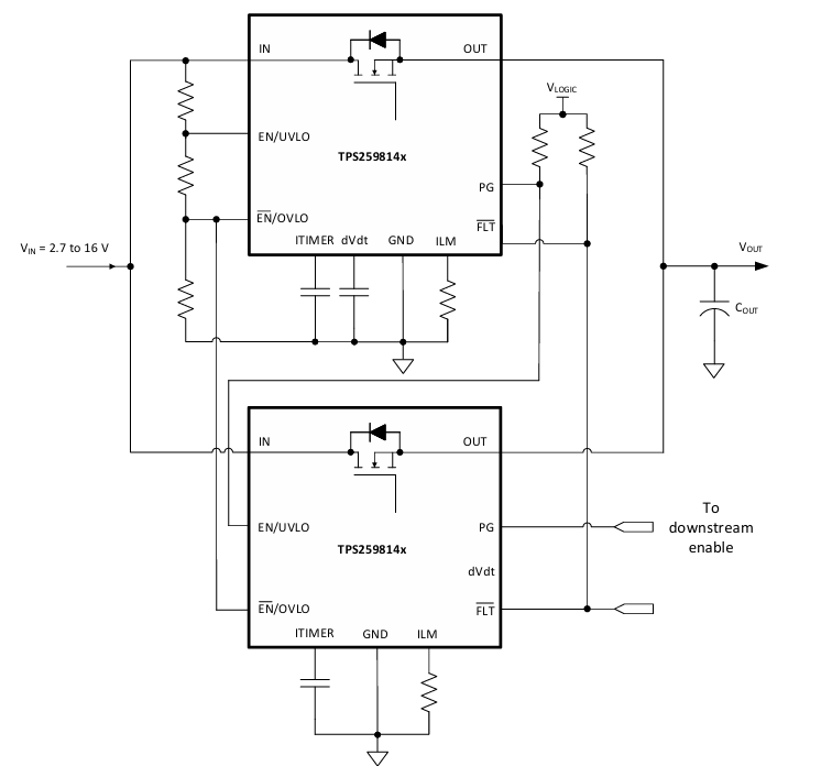

您好、
对于 TPS259814 并行应用、建议对导通进行排序(等待第一个器件完全导通,然后再启用第二个器件)。
您能解释一下与此建议的顺序设计相比、同时启用两个器件的主要优缺点吗?
Jeff
    您好、Jeff、
    很抱歉延迟响应。
    一个器件由于工艺变化而首先开启,在启动过程中,开启的 器件提供大部分的 C OUT 电流和负载电流 ,它将达到 ILIM 和之后的 TSD ,因此第一个器件 将关闭,然后第二个器件将尝试提供满负载电流,它将达到 ILIM & TSD ,这样启动可能不会发生。
    如果您要同时打开这两个器件、则可以将这两个器件的 PG 短接在一起、并使用 PG 来启用下游。
    Mani。
