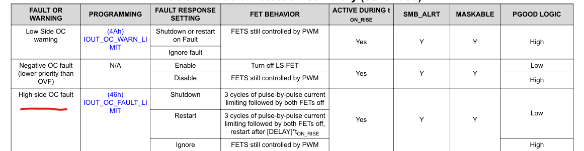

您好:
我正在使用具有两相的 TPS546D24 并在 MSEL2 上使用 27k 电阻连接到 GND、以将电流限制设置为 40A/52A 警告/故障。 但是、当增加负载以达到此点时、该器件会暂时将 PG 拉低、但在 20ms 后、它将再次重新进入此电流限值、而不会关断。 这是正常行为吗? 如何将器件置于 OC 故障状态并关断器件? 该器件在拉取额外负载之前运行 9.5A 默认电流。
我在这里看到了一些关于 PG 变为低电平后器件是否会关断或重新启动的问题。

    您好、Ryan、
    根据器件的默认设置、在初始 OC 关断后、该器件会在 t-on 上升设置的 5-7 倍后尝试重新启动、默认情况下为 3ms。 要在不重新启动的情况下关断器件、您需要将 IOUT_OC_FAULT_RESPONSE 中的位 5:3 更改为 000、才能使器件闭锁。

    您好、Ryan、
    故障响应无法使用引脚配置进行更改。 更改故障响应的唯一方法是通过 PMBus。

    您好 Suzuko、
    好的、但是、我认为在因 OC 条件而最初关闭后、它不应重新启动到电流限制。 在不更改 OC 响应的情况下、它似乎忘记了设置的 OC 限制。  切换到 26.1k 后、似乎是从相同的 38A 步变为 48A、通常它会关断并重新启动到 OC、但仅当电流甚至高于该值大约 60A 时才关断。
