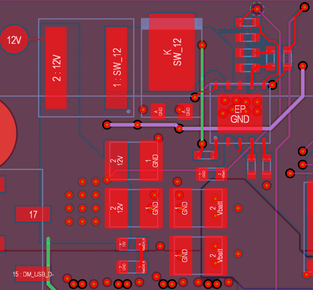

器件型号: TPS54561
体验这个帖子中描述的或多或少相同的问题从 5 年前 https://e2e.ti.com/support/power-management-group/power-management/f/power-management-forum/1009871/tps54561-tps54561-output-current-limitation?tisearch=e2e-sitesearch&keymatch=TPS54561
我将此设计放在两个不同的电路板上、布局不同、并且遇到了相同的问题、这使我认为它可能与元件相关。 该器件触发 OCP(观察到断续)、输出进行逐次运算、似乎在 OCP 下通常表现为跳闸 2.4-2.6A 左右、而不是数据表中指定的 7.5A 典型值。 我正在寻找测试故障排除建议! 随附了原理图和布局图像。image.png
