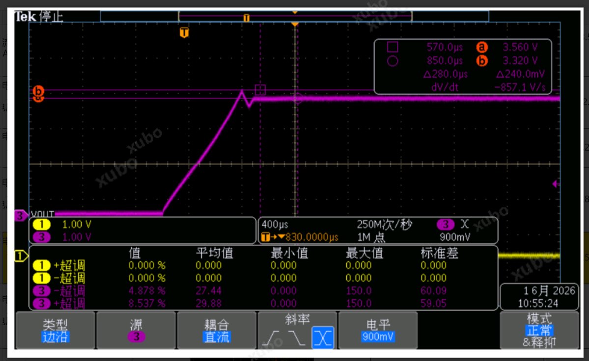

我们使用 REF3133AIDBZR 作为电压基准、现在有电压过冲(约 0.24V)
上电后、请查看我们的原理图和波形、并建议如何解决该问题
问题、谢谢。

    增大负载电容器 (C104 + C105) 可能有助于解决此过冲、请确保电容器的 ESR 至少为 0.5 Ω。
    所有串联电压基准都有一定量的过冲由器件内部引起、但增大负载电容可能会有所帮助。
