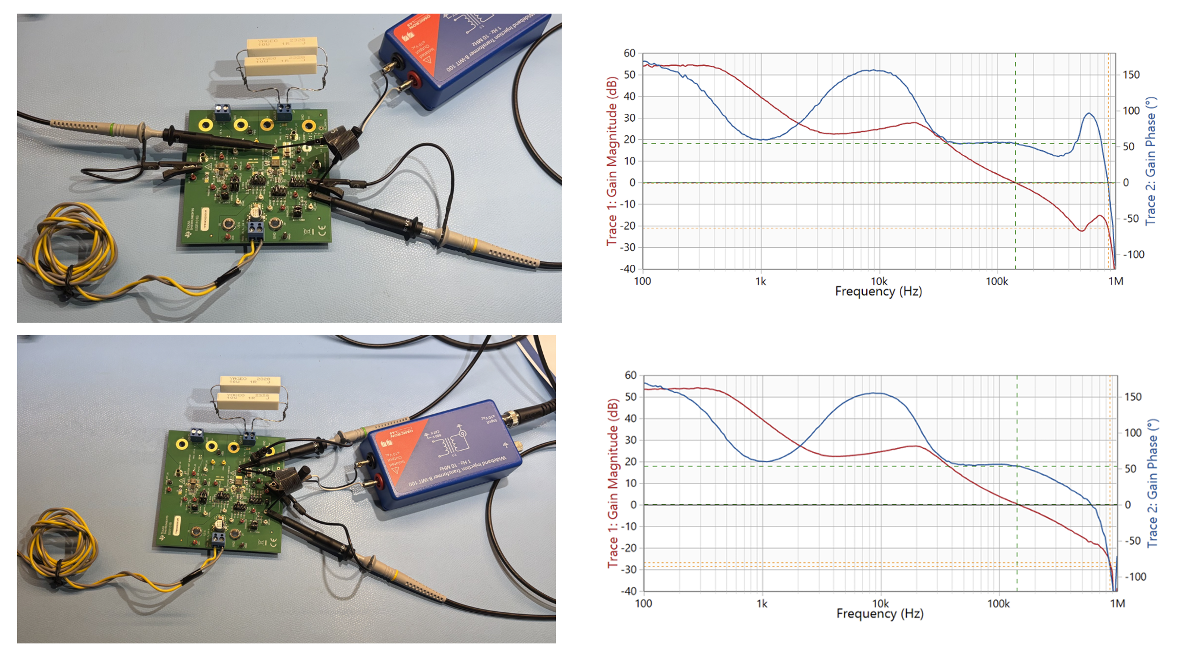

你好。 我尝试测量 TPS543620EVM(带 U2 的电路)的波特图。
我注意到、在 TI 用户指南中、在 500KHz 至 600kHz 之间存在一些相位和增益图凸点。
当我在一个探头位置(输出探头向左)测量时、我可以看到这些凸点、但当我以不同的方式连接探头(探头向右,使用不同的 GND 连接)时、这些凸点就会消失。
你能帮助我解释这个吗? 我觉得“探头向右“设置更有意义 — 所有接地连接都更靠近彼此。 这意味着这个凸点只是一个测量伪影。
这不会影响相位裕度测量、但我想知道哪种测量更正确。
提前感谢!
    尊敬的 Rafal:
    似乎您正在连接到 下面突出显示的 TP、这是正确的:
    但是、在第二张照片中、底部探头(连接到 BODE_U2 TP)连接到 SW_U2 SMB 连接器、这就是问题所在。 必须将两个探头接地至同一接地端。
