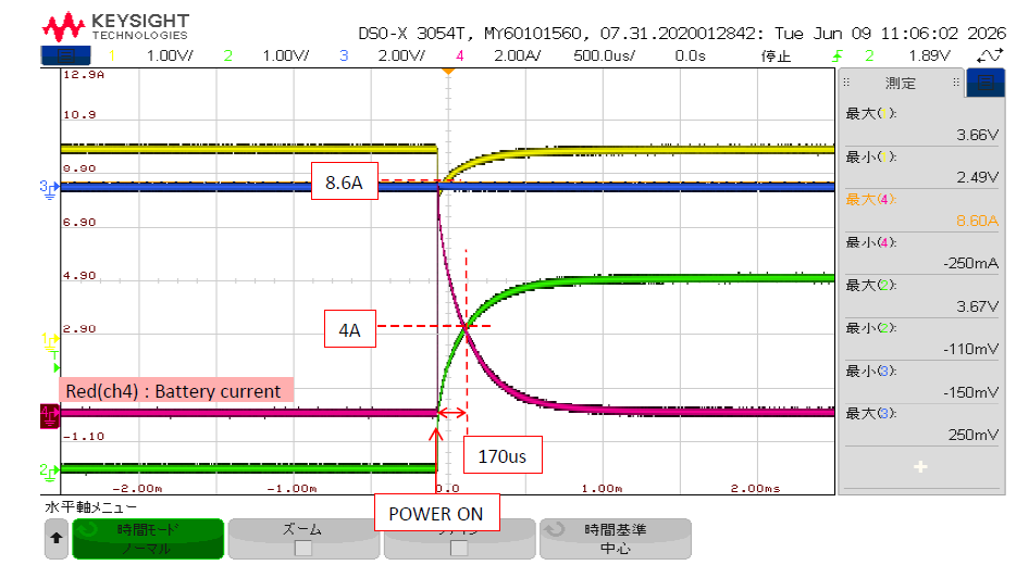

我们发现、BQ24250RGER 中的 SYS 和 BAT 在启动期间的浪涌电流为 8.6A。
根据规格、输出电流 (continuous) 列示为 4A、电流超过 4A 的持续时间约为 170us。 但该规格是连续的。
该电流是否会对 BQ24250RGER 造成问题?
此致。
柳介

    欢迎您。 您的 SYS 电容器多大尺寸? 我假设这是一个不存在 VIN 的热插拔事件?
    Ibrahheem
    您好 Ibrahheem:
    SYS 电容器有一个与 GND 并联的 22uF+1uF 电容器。
    这不是热插拔事件。
    当 VIN 电源的开关从关断变为导通时、会产生浪涌电流。
    8.6 A 浪涌电流是否可接受?
    如果没有、我们需要更改设计。 我希望你跟我说反措施计划。
    我们很匆忙、因为可以更改设计。 我很抱歉,但我希望你尽快告诉我。
    柳介
    您好 Ryusuke、
    鉴于时间范围有多短、这种情况极不可能损坏器件。 在这种浪涌电流超过抗尖峰脉冲时间(约 740us)的最坏情况下、短路保护将启动并关断 FET、以防止器件损坏。
    此器件上没有绝对最大峰值电流、但我想说的是、对于某些像您所面临的浪涌电流一样的浪涌电流、持续电流大约是原来的 2 倍。
    Ibrahheem
