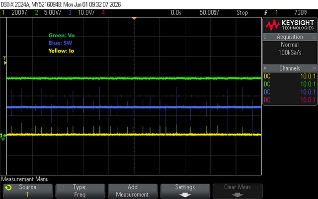

我们按照 EVM 设计开发了这些电压转换器板。 我订购了 5 个硼、其中一个硼无法按预期工作。 这些电路板设计为输出 14.5 伏至最高 10 安培的电流。 随着负载增加、四个正常工作的电路板具有较小的压降。 在 1 安培时、电压稳定在 14.5V。 随着负载的增加、电压线性下降、在满载 10A 的情况下、我们的轨道电压为 14.1V。 这是预期的、在我们的应用中是可以接受的。 但是、发生故障的电路板图案不同。 我们观察到、此故障输出在 1 时为 14.6V、在 2A 时为 14.8V、在 3A 时为 14.4V、在 4A 时为 13.9、在 5A 时为 13.4、 在 6A 时为 13V。 电压随着负载的增加而显著下降。
我们正在检验这一块电路板可能出了什么问题。 请提供建议。
    你好 Mahboob
    请分享 空载和高负载条件下 Vo、SW、iL 或 IO 的波形、以对此进行评论。 请仔细检查使用的电源是否有电流限制?
    尊敬的 Arpita:
    我捕获了下面所示的波形。 Vo 来自输出端子、SW 是开关节点、IO 来自 IMON 引脚。 此波形是从故障电路板捕获的。
    空载时输出:
    满载时的输出:
    在高负载下、控制器似乎卡在下一个循环中。 这是否能提供对问题的深入了解?

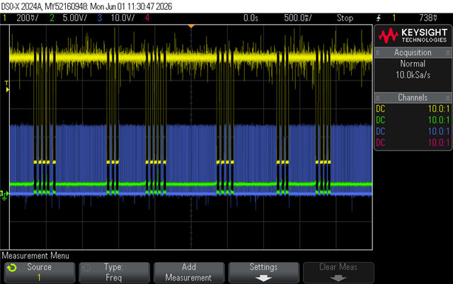

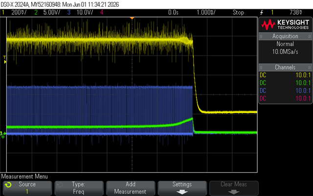

    以下是更多放大的捕获图:
    尊敬的 Mahboob:
    您能给波形贴上标签吗? 可能是断续模式达到。 能否确认 IMON 引脚是否未接地?
    尊敬的 Arpita:
    我在第一张波形图中对它们进行了标记。
    绿色:VO
    蓝色:SW
    黄色:IO / IMON
    在整个测试过程中都会保留上述标签。 是的、IMON 未接地。

    如前所述、这里的负载电流是多少? 我们可以看到 IMON 引脚为~1V、这意味着 CC 模式。 您能提供实际的 IO 波形吗?
    电路板 1 与电路板 2 有何区别?
    你好 Mahboob
    您有任何更新吗?
    尊敬的 Arpita:
    更改 RFF 解决了问题。 在 EVM 设计之后、 我保留了 1K 电阻。 以某种方式、EVM 可以与该电阻器配合使用、尽管 EVM 中可能也存在问题、但尚未观察到。 在任何情况下、感谢您帮助解决此问题。
