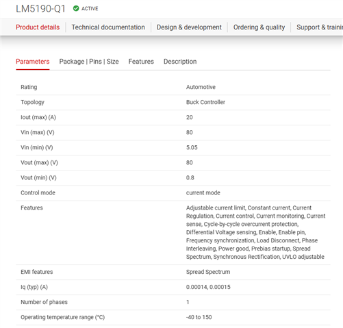

尊敬的团队:
您能否说明 LM5190 通常设计或目标功率范围?
提前感谢您的支持。
Maia
    你好、Maia
    您的应用的运行条件是什么?
    尊敬的 Arpita:
    这是我们客户的要求。 请在下面找到申请详细信息:
    • 应用:珀耳帖器件(汽车)的恒流驱动
    • 输入:24 V
    • 输出:12 V/4 A
    • 由于严格的噪声要求、不允许进行 PWM 控制
    • 实现恒流运行时优先选择模拟控制
    此外、客户还愿意考虑备选器件或更合适的器件(如果有)。
    非常感谢您的支持。
    Maia
    你好、Maia
    该器件能够支持给定的工作条件。
    模拟控制是什么意思? 您能否进一步澄清一下、以便更好地理解?
    该器件还具有“DRSS“选项、可改善 EMI 性能。
    尊敬的 Arpita
    所谓的“模拟控制“是指使用模拟电压信号(如 ADC 或外部基准)实现恒定电流控制。
    非常感谢您的支持。
    你好、Maia
    请浏览器件数据表。 器件仅具有内部模拟电流监控器、即 IMON 引脚提供 与输出电流 (IMON) 成比例的模拟电压。  在电流环路中、LM5190-Q1 具有高增益跨导放大器、该放大器会产生与 IMON 电压和内部精密基准 (1V) 之差成比例的误差电流。 根据我的理解、这是您需要的。 如果您需要其他信息、请进行更正。
    Arpita
    尊敬的 Arpita
    是否可以通过模拟电压(例如来自 DAC 或外部基准)控制 ISET 引脚来调整恒定电流电平?
    换句话说、作为模拟控制方案的一部分、是否可以通过 ISET 引脚动态控制输出电流?
    你好、Maia
    是的、您的理解是正确的。 有关此方面的完整信息、请遵循数据表。
