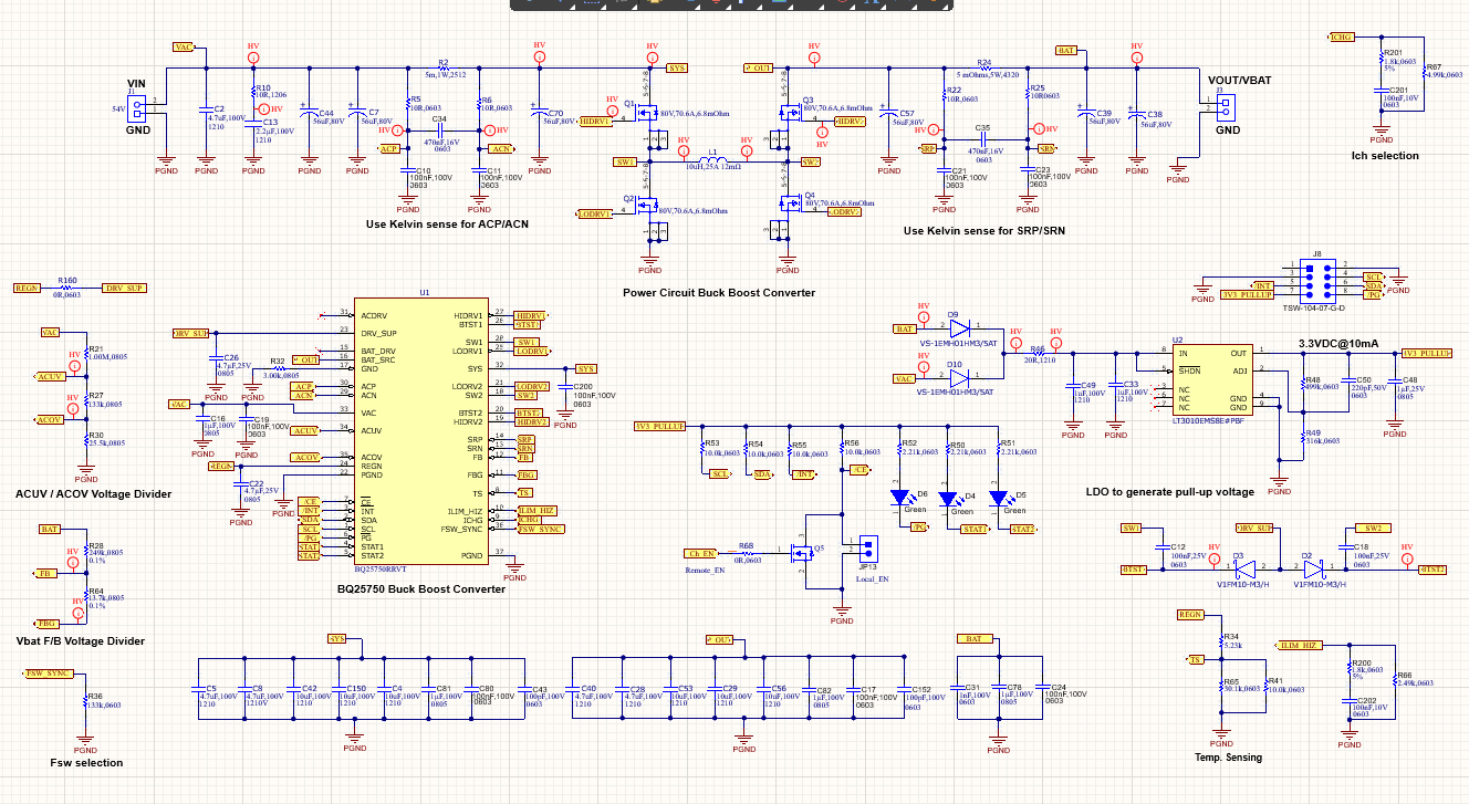

我正在为备用电池系统开发 BQ25750 降压/升压转换器、并根据我的项目要求修改了原理图、另外还随附了该原理图以进行原理图审阅。  我的项目的精神要求如下。
  1. VAC = Vin = 54V(当适配器连接到 VAC 连接器时)(升压模式,即电池充电操作)
  2. 电池电压标称值= Vbat = 51.2V
  3. 充电电流 ICHG = 3A
  4. 未使用 ACFET 和 BATFET。
  5. VAC =54V(适配器不存在或未连接时)(降压模式,即放电操作)
  6. Inpur 电压工作窗口= 50V 至 58V、
  7. 降压转换器期间的放电电流= 18A
Q 1: — 在 BQ25820 引脚中、NO 17 是 MODE 引脚、通过 R32=17.4k 电阻接地、根据 MODE 引脚配置。 但对于 BQ25750、不会提供此类表、在 BQ25750EVM 的原理图中、使用 R32 = 0 Ω、并且使用 TI 提供的 PCB 文件 R32 = 3.3k。
Q 2: — 在升压运行期间,功率级别将接近 180W、而在降压运行期间(电池放电) 、最大 功率将接近 972W、现有设计(MO 和电感器)是否将支持这些功率流?
请确定电阻器 R32 值选择、并请查看原理图并建议进行更正(如果有)?

    您或客户能否使用 BQ25750 原理图和布局检查清单进行第一次通过审核? 之后我可以做最后的回顾。 我们还提供了 有关电源路径切换的常见问题解答、以供参考
    Q1:该电阻用于设置仅降压充电器的电感。 对于 BQ25750、您可以将引脚 17 连接到 GND 吗?
    问题 2:您能给我发送电感器和 MOSFET 数据表吗?
    系统是否使用自动反转模式?
    此外、我建议设置 EN_CONV_FAST_TRANSIENT = 0。 这将减慢正向和反向输出的瞬态响应。 这将更适合系统的电压范围。

    感谢您的指导,原理图按照检查清单进行了更新。 随附更新后的原理图。
    1.电感器数据表:- * ihlp-6767gz-01.pdf (IHLP6767GZER100M01. 商用电感器、高饱和系列、10 μ H、16.5A、12mΩ 20%)
    2.. MOSFET 数据表: —  sir880bdp.pdf (SIR880BDP-T1-RE3、 N 沟道 80V 18.6A (Ta)、70.6A (Tc) 5W (Ta)、71.4W (Tc) 表面贴装 PowerPAKRegisteredSO-8)
    请查看原理图并建议进行更正(如果有)?

    感谢您对延迟的耐心等待。 如果将线程标记为“已解决“、它将关闭线程。 我一定没收到你的答复。
    是的、原理图看起来很好。 电感器和 FET 应该在这里工作。
