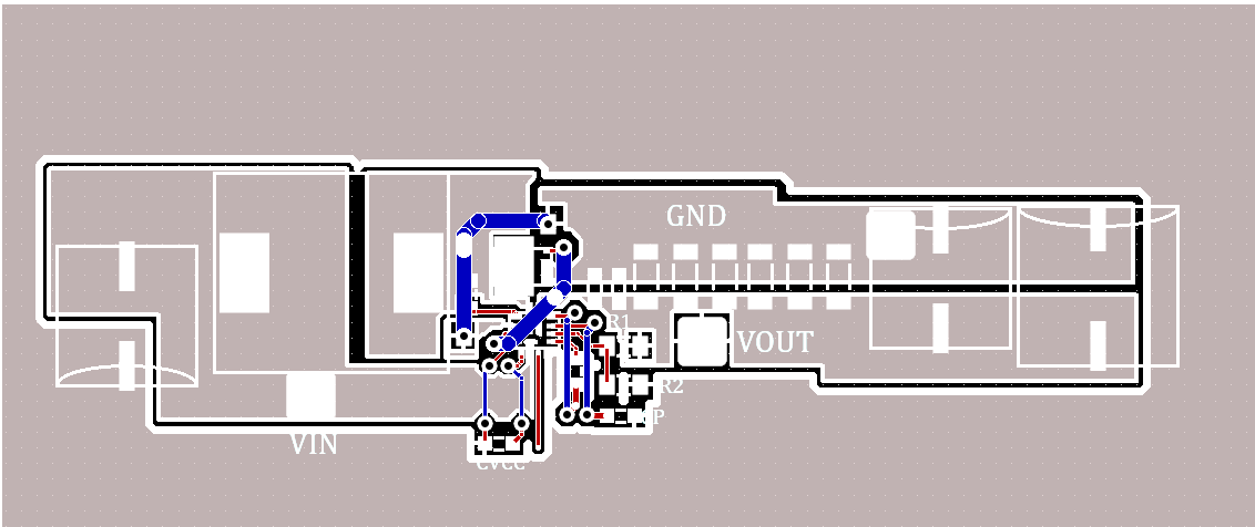

您好、我想使用 TPS61287 集成电路将 3.2V 电压提高至 12V。 我需要从输出端汲取最大 3A 的电流。 我设计了下面的电路并制造了 PCB、但在空载条件下可获得所需的电压、但在负载下电压会下降。 我将 PCB 设计为双层电路。 您认为问题可能是什么? 此致。
    尊敬的 Ismail:
    对于该布局、请使 DRV 和 PGND 布线尽可能靠近、如下所示。
    另请注意、PGND 平面和 AGND 平面连接在 VCC 电容器的端子上。 因此、由 MOSFET 驱动器和寄生电感引起的噪声不会影响 AGND 和内部控制电路。
    我们还建议使用基于 Excel 的计算工具或 WEBENCH 工具来检查原理图。 谢谢。
