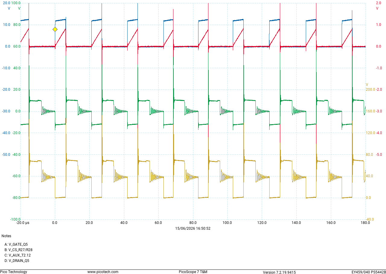

我正在使用基于控制器 UCC28740 的反激式转换器、用于输入 40V 直流和输出 12V、6.5A。
在 Ton 期间它可以正常工作、但问题似乎是检测到谷底开关、从而导致开关频率过低 (47kHz 而不是 80kHz)。
下图显示了 NPS = 3 时变压器在开环中的这种行为、其中输出电压为 9.5V。 它应该检测第一个谷底并再次重启导通周期、但似乎未检测到它、而是在一个等于反激时间的时间后重新启动开关周期。
下面的波形以蓝色显示栅极驱动器输出、以红色显示电流检测电压、以绿色显示辅助绕组电压、以黄色显示漏极电压:

    请问问题是没有所需的输出电压还是没有谷底开关?
    您能提供原理图吗?
    Rohan

    我们担心的是、没有谷底开关、这会导致死区时间和输出压降过长。
    请在下面查找原理图。
    此设计适用于双开关反激、但未放置元件 Q2、T1 和所有相关器件、并且将 PCB 修改为单开关。
    R27-R30 等效值为 50MR、变压器初级电感为 20uH、匝数比 3。
    Q5 还有一个额外的栅极驱动器。

    使用 Lm (20uH)、NPS (3)、Rcs (0.05) 等值时、允许的最大频率约为 50kHz、从波形来看、开关频率似乎接近 50kHz 或略低。 此外、根据 CS 引脚波形、VCS 的最大值接近 770mV。 因此、UCC28740 在其频率(由所选的 NPS 和 Lm 值设置)Vcs 的最大限值下运行。
    我需要测量 DMAGG(次级二极管导通持续时间)并告诉我。
    因此、由于该器件在其频率限值和 CS 电压限值下运行、因此未发生第一个谷底开关。
    我将请求重新设计变压器以获得所需的 o/p
    如果需要任何帮助、请告诉我。
