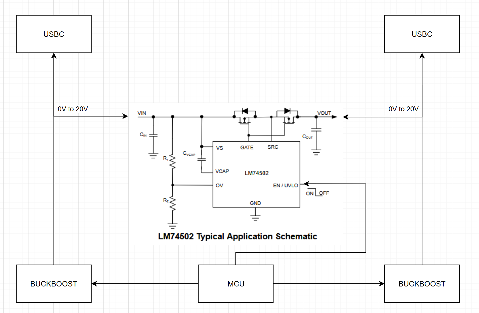

您好:
我希望在以下设置中使用 LM74502:
我的问题是、当输入电压低于输出电压、并且 MCU 的 LM74502 使能引脚拉至低电平时、从 VOUT 到 VIN 是否会有任何漏电流? 如果是、多少?
如果这是论坛上的重复问题,请参阅。
Nate
    尊敬的 Nate:
    当 FET 关断时、不会发生任何泄漏。
    Shiven Dhir
