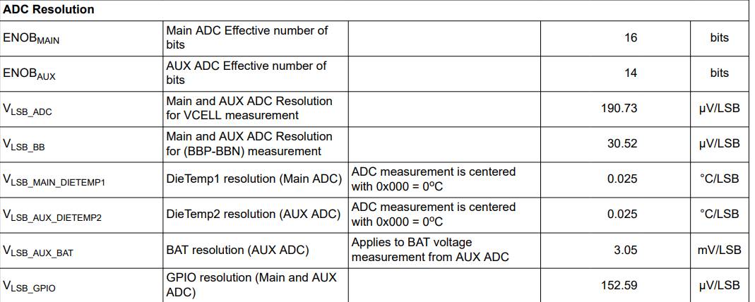

您好的团队、
EC 表显示 ENOB_MAIN 为 16 位、但在使用该位且 V_lsb_GPIO = 152.59uV/LSB 时、满范围变为 0V 至 10V。 正确吗?
由于 GPIO-AVSS 支持 5V、客户假设它是 15 位。
Hayashi
    你好 Hayashi,
    是的、您的理解是正确的。
    2^16 = 65,536LSB
    65,536LSB *(152uV/LSB)= ~10V。
    所示的有效完整范围可高达 10V。
    Rohin Nair
    尊敬的 Rohin:
    由于 AVDD-AVSS 和 GPIO 到 AVSS 的额定值为 5.5V、因此即使 ADC 在 10V 下具有 16 位分辨率、MSB 也在实际用例中始终为“0“。 客户认为它是 15 位。
    换句话说、(5V - 0V)/ 152[UV/LSB]=~ 2^15。 数据表中提到的 ENOB 是 16 位的背景信息。
