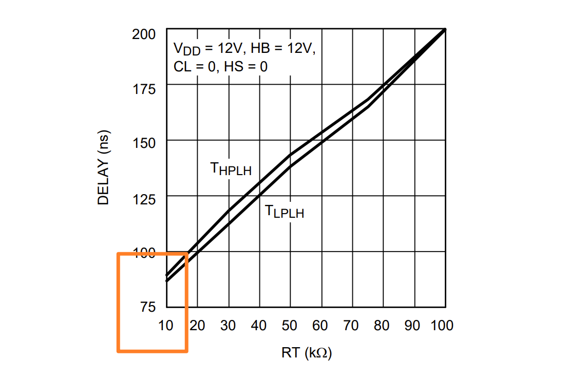

您好的团队、
最短死区时间是多少? 如果我们使用 1k RT 电阻、延迟是多少?
    尊敬的 Naizeng:
    该驱动器旨在适应一个 5kΩ Ω RT 值低于 5K 的电阻器、这将使计时器饱和、因此不建议这样做。 低于 5K 的 RT 值将导致内部电路出现非线性行为、这意味着您可能无法准确预测输出端出现的死区时间。
