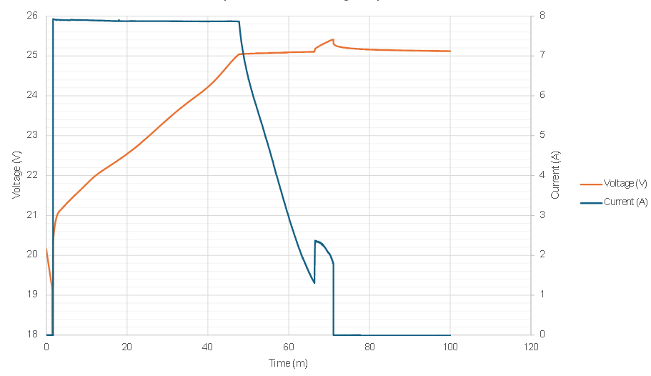

BQ25756E 控制器出现问题。  在我的电流逐渐减小(CV 级)期间、电压会上升几分钟、导致电流出现尖峰、然后缓慢下降至 0A。  我也不会像我预期的那样点击 ITERM、因此我也不确定会发生什么。
我正在使用 I2C 运行、我最初在 ICHG 上尝试了一个 3k 电阻器、然后将其短接并仅在 I2C 上运行(我知道使用 I2C 时、ICHG 电阻器存在硬件限制)。  我已禁用 PFM、因为我的 ITERM 设置为大约 250 –400mA(因此我低于数据表中提到的 2A)。
这是一个图形、我在这个上所做的是禁用看门狗、然后使用我的 I2C 代码设置器件、然后我停止了我的 SW、所以它根本不从 BQ 芯片写入/读取、以防我在 CV 阶段写了一些时髦的东西。  没有变化看起来仍然一样。

    您好 Mike:
    我有几个问题可以帮助进行调试:
    • 您使用什么作为输出负载? 您使用的是真正的电池吗?
    • 您能分享您的原理图吗?
    • 发生这种情况时、您能否测量 FB 引脚上的电压? 当 BQ25756E 未进行切换时、请务必将探头连接到 FB 引脚。 请注意 FB 引脚。 意外短接 FB 引脚会损坏 BQ25756E。
      FB 引脚控制恒压充电模式。 测量 FB 引脚将告诉我们 BQ25756E 在电池电压下会检测到什么。
    • 为了确保、您是否确认了 EN_PFM=0?

    这里是整个充电周期的 VFB。  我无法直接探测和记录、因为我的记录器的阻抗可能正在加载它、并且“咔哒“一声、调节不好。  因此、使用电压跟随器运算放大器捕获 VFB、测量 VFB 到 GROUND。  在周期的一开始(0.2 分钟)、您会看到 VFB 跃升和电流下降、不确定发生了什么、但我重点介绍了充电结束。
    显示电压/电流的正常周期
    仅显示 VFB 和电流

    您好 Mike:
    感谢您提供有助于调试此问题的新信息。
    我还有几个问题:
    • 您能给我发送电感器的数据表吗? 我想检查并确保该电感器正常工作。
    • 您能否用示波器在大约 65 分钟的标记处捕获 SW1、SW2、VBAT 和 IBAT?
      • 您还可以使用恒压电源加载 BQ25756E 的输出。 与实际电池相比、使用恒压电源可能更快。

    这张图同样显示了 VBAT 和 IBAT
    它发生在 15 分钟左右。
    现在、对于示波器屏幕截图:
    - 11:05 是开始时间,我立即采取了一个示波器镜头。  黄色为 SW1、蓝色为 SW2。  我确实将这两个都设置为 20MHz BW 限制、因为这里有接地引线。
    10 分钟内
    19 分钟内、您看到时间刻度未更改、但配置文件已更改
    缩小和冻结帧、没有执行单次触发
    缩小到 10us 分段、单次触发
    缩小到 10us 分频、冻结帧而不是单次触发
    我很高兴我能捕捉到它。  让我知道您的想法。
