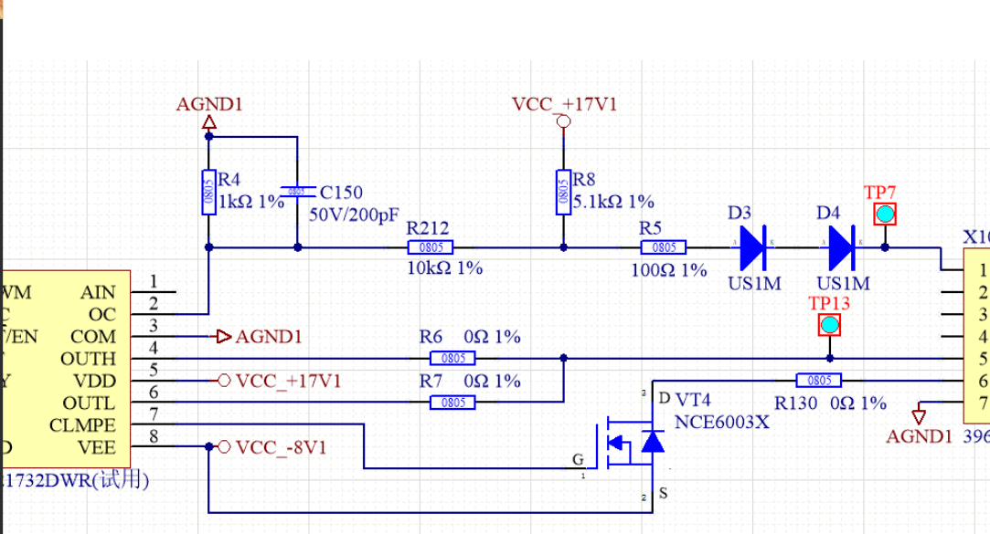

测试 UCC21732 芯片时、发现米勒钳位的运行逻辑不正确。 数据表指出、它应该在栅极电压达到 VEE + 2V 时激活。 然而、在关断过程中的实际测试期间、米勒钳位会激活、同时栅极电压仍约为十几伏、导致模块关断过快。 调整栅极参数不会产生任何影响。 此问题的原因是什么?
1、黄色是栅极电压、绿色是米勒钳位引脚电压。
2、电路基于参考数据表;不同之处在于我们将栅极电阻放置在模块的接口板上。

    如数据表中的图 7-4 所示、CLMPE 的检测电路在 OUTH 引脚上完成。
    在典型用例中 、OUTH 直接连接到 FET 的栅极、这不是问题、因为 Vgs 和 VOUTH 是线性相关的。 但是、如果栅极驱动器和 FET 之间有一个缓冲级 、可能导致 OUTH 的开关速度明显快于 Vgs、从而导致 CLMPE 提前触发。  为了确认这是问题、我会同时测量 Vgs 和 OUTH 以确认存在差异。
    Carter
    我应该如何解决这个问题? 我是否需要修改电路? 当栅极电压达到 VEE + 2V 时、启用芯片以实现米勒钳位操作、如手册中所述
    尊敬的 Simba:
    此问题的解决方案将取决于您的实施情况。
     这个问题有两个主要的解决方案。 首先、您可以确保 OUTH 引脚上的电压与栅极电压紧密相连。 这通常意味着移除栅极驱动器和 FET 之间的缓冲级。
    其次、您可以使用 具有内部米勒钳位(如 UCC21717)的器件。 内部米勒钳位测量 CLMPE 引脚(而不是 OUTH 引脚)的栅极电压、因此即使有缓冲级、它也会钳位在适当的值。
    如果您可以向我提供有关您的系统的更多详细信息、我可以提供更具体的详细信息。
    -您使用的是缓冲级吗? 如果是、那是什么?
    -在 OUTH 引脚和栅极之间还有其他电路吗?
    -你在驾驶什么类型的硅?
