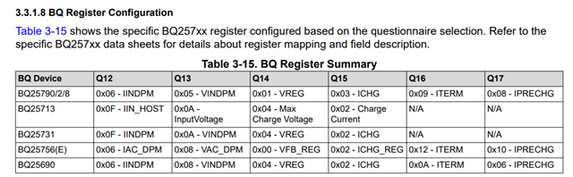

    尊敬的 Yoav:
    TPS25751 将与支持 PD 的电源适配器协商合约(电压/电流)(这发生在 CC 线路上,正确)。
    然后、TPS25751 将通过 I2Cc 与 BQ25798 进行通信。 有关如何设置 PD 和 BQ 调查问卷的更多信息、请参阅以下 GUI 用户指南。
    Aya Khedr
