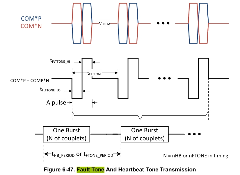

关于故障音调参数、脉冲宽度 (tFLTTONE_HI/tFLTTONE_Lo) 可在数据表中找到、名为 0.9µs (typ)。 该脉冲的高/低电平电压和共模电压是多少?
    嗨、Peng、
    该脉冲的共模电压 最小为 2.37V、 最大为 2.57V。 COMHP、COMHN、COMLP、COMLN 至 AVSS 的高/低电平电压为–25 至 25V
