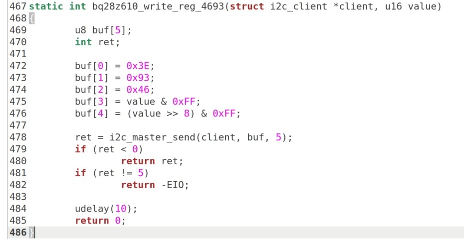

我们需要通过复位 REG0x4693 寄存器将 BQ28Z610 的 Charge Term Tap 电流更改为 450mA、以使终止充电电流与适配器保持一致。 同时、BQ28Z610 已修补到主板上。
我们可以通过主板上的 I2C 通信从该寄存器读取数据、但写入数据失败。 对于通过主板上的 I2C 直接修改该寄存器的数据、您有什么建议吗?
这是我们修改的代码、但我们发现它无法写入、只能读取 250mA 的初始值。
    您好 Lumina、
    我们会促使客户在 bqstudio 中设置测量仪表、客户在硬件和/或软件相关方面可能面临多个问题、这是我们无法解释的。
    在 bqstudio 上设置电量计后、您应该能够与系统端的电量计进行通信

    您好 Alan、
    感谢您的答复。 但是 我们已经组装了 2000 多台完整的机器,不可能全部拆卸。  我们目前通过主 CPU 的 I2C 总线与 BQ28Z610 进行通信、无法通过 EV2400 /2300 将 I2C 连接到计算机、也无法通过 BQStudio 对其进行操作。
    对于此问题、您还有其他好建议吗?
    您好 Lumina、
    可通过 EV2400 /2300
    将 I2C 连接到计算机
    如果在没有任何其他器件上拉总线上的情况下、能够使 ev2400 以及 SCL 和 SDA 位于同一总线上、则您应该能够通过 BQStudio 运行。
