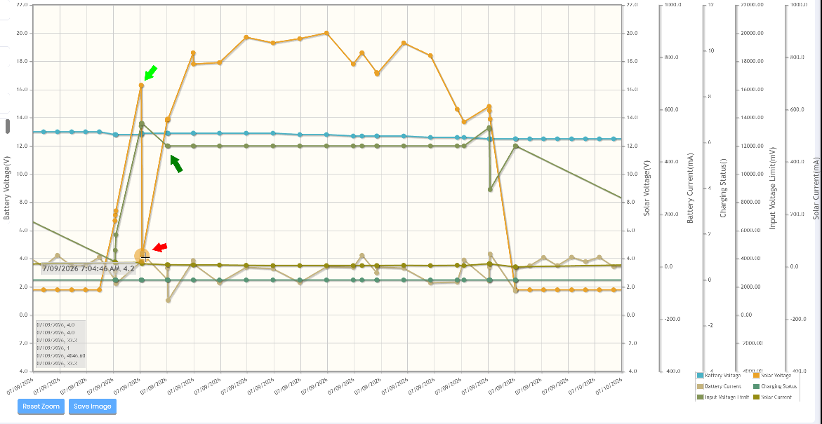

我们面临太阳能通量较低的情况、即支持 MPPT 的充电器会在一天的剩余时间内锁定充电。 在 sluab26 应用手册中、这看起来是种情况、但我们的电池电压始终高于 Vsysmin (12V)。 下图显示了一天开始时太阳能电池板的电压从 16.3V(浅绿色箭头)降至 4.2V(红色箭头)。 红色箭头低于 VINDPM 设置 13.6V、因此即使存在太阳能、也会禁用充电。 当 VINDPM 设置为 13.6 且太阳能电压降至 4.2V 时、电池电压为 12.9V。  我们为什么锁定充电?
我们的回音可能是以下之一:
将 Vsysmin 设置为较低。  不像在这种情况下那么好、需要将其设置为低于 4.2V。
复位高阻态。 我们有电池、因此应该能进行通信。
将 VINDPM 设置为其最低值。  在使用 MPPT 之前、我们是通过这种方法来防止云综合征的、但这对于小型 10W 面板来说并不是最佳选择。
还有其他建议吗?
    尊敬的 Chuck:
    EN_MPPT 位是否仍= 1?
    充电器的电源是否不良、并在 10 分钟内进入高阻态?  存在本应报告的不良源故障。 我不记得该 10 分钟是设置 EN_HIZ 位=1、还是全部隐藏。  无论哪种方式、充电器都应在 10 分钟后重新启动
    Jeff
    您在上面看到的图形来自字段中已有的单位。 我要求他们恢复 HiZ 和 EN_MPPT 的状态。  我不确定它是在原始数据中、还是我们必须等待它再次出现。  这个位置是在一个艰难的太阳点,可能会看到很多具有挑战性的情况。 报告数据的频率间隔为 1 小时。  我不确定是否会进行高阻态复位、但我在实验室中设置了类似的条件、看看是否可以捕捉到它复位、然后返回休眠状态。  它似乎只有在天黑之后才会重置,并且在接下来的几天阳光照耀下,所以我会说它保持不变。
    我们确实按照 MPPT 应用手册中的建议运行优化器。
    尊敬的 Chuck:
    请随时发布。  也许我的 AppNote 需要调整。  在以下情况下、充电器强制 EN_HiZ 位= 1
    SYS 在 7 次尝试后无法保持在 2.0V、如应用手册所示
    7 个轮胎后、REGN 无法保持在 4.0V 以上、应用手册中未显示、但时间范围相同
    电感器电流达到>7.5A、这不是问题。
    Jeff
    当我可以在实验中复制它时、我将发送示波器屏幕截图并寻找 VSYS 下降情况。 但我们有良好的电池、所以我认为 VSYS 保持不变。
