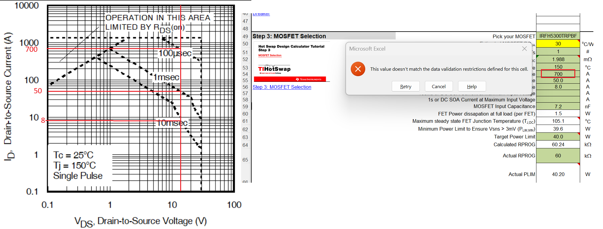

我使用了 TPS24710 Excel 设计工具 (slvc566f.zip、 www.ti.com/.../SLVC566) 、我的目标是使用 SOA 曲线为 700A @ 100us 的 MOSFET、但 Excel 工具无法输入 700A。 是否可以更新 Excel 设计工具? 谢谢!

    Excel 中的电流限制为 400A。
     启动期间的 INRUSH +负载电流是多少? 是否超过 400A?
    Mani。

    Excel 查找的是 MOS SOA、而不是输出电流。
    输出电流仅为 12A、但在 100uSec 曲线下 MOS SOA 将超过 400A。
    Tiger
    您好、Tiger、
    如果 MOSFET SOA 大于 1.3 且具有 400A 电流、则无需担心。
    我将使用 Excel 工具来修复它。
