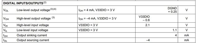

    我之所以提出这一要求,是因为竞争对手明确声明该级别应低于0.2伏日或高于0.8伏日,这是 GPIO 可以识别的逻辑级别,两者之间不知道。
    与我们的数据表相对应,以下屏幕截图应 具有相同的解释,对吗?
    该电平应低于1.1 V 或高于2.1 V,这是 GPIO 可以识别的逻辑电平, 两者之间未知,对吗?
    谢谢。
    约翰尼
    从 UCD 设备读取数据时,可能会看到双斜率上升时间。  您对电压水平的评价是正确的,但当然,信号必须介于2个电平之间,而不是立即发出信号。  SMBus 规范中有上升时间规范,它定义了 PMBus 的交流特性。  如果上升时间符合 SMBus 规格,并且信号满足其它计时要求,则它应该正常工作。  否则可能需要减小终端电阻值。
