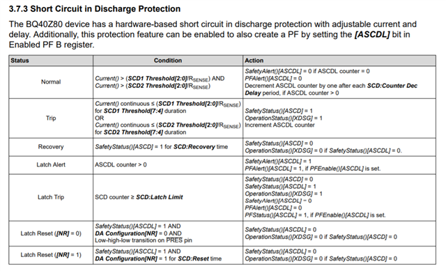

    该测试 基于蓄电池的 Pack+,Pack-短路,并且永远不会移除短路负载。
    [引用 userid="410823" url="~/support/power -management-group/power -management/f/power -management-forume/1066936/bq40z80-连续-长期-短路-故障-秒-启动-短路-保护-波形-异常/3950831保护#3950831",您正参考哪些信息?] 基于硬件的保护还是基于固件的保护?
    这是基于硬件的保护,硬件的 ASCD 保护。
    [引用 userid="410823" url="~/support/power -management-group/power -management/f/power -management-forume/1066936/bq40z80-连续-长期-短路-故障-秒-启动-短路-保护-波形-异常/3950831#3950831"]为什么要在更改电流 Vgs 之前应用报价单?]
    关于 Vgs 电压的上升,它应该是由 MOSFET 的接线电容的存在所造成的接通延迟。
    谢谢,致以诚挚的问候,
    樱桃
    Cherry,您好!
    我不确定我是否理解异常测试,它看起来像防护装置正常工作。 仪表将继续尝试恢复 ASCD,当其尝试的次数超过锁扣限值后,您可以将仪表设置为触发永久故障,以便在短路不会消失的情况下禁用蓄电池。
    看起来 VGS 电压在 ASCD 再次跳闸之前没有接近预期的完全接通值,因为电流已经高于 ASCD 阈值,这是预期行为。

    我认为存在误解,设置可由客户配置,他们可以选择启用 PF 或不使用 Enabled PF 寄存器:
    如果它们符合 TRM 中描述的条件,它们也可以清除闩锁。 如果他们不想让 PF 禁用包装,则由他们的设置决定。 如果 PF 被禁用,组件将声明安全状态并设置 XDSG,以防止在达到闩锁限制时进一步放电,直至闩锁被清除。
