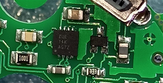

客户遇到 LP2951-33DRGR 问题。 根据他们的说法,他们使用的 LP2951-33DRGR 大部分输出电压为5V,请参阅下面的详细信息。
我们正在检查 LP2951-33DRGR 电脑控制器 IC。 我们的输出电压为5.0V,而不是3.3V。 我们在输入时提供了24V 电压。
1000数量超出2100
请参阅随附的文件了解 IC 的原理图和图像
请提前感谢。

    我唯一发现可能有问题的是,建议的 VOUT = 3V 或3.3V 最小 cout 为2.2uF,并且它们使用1uF。 使用较小的 cout 可能会导致输出不稳定。 他们能否在示波器上检查输出是否正在振荡,是否可以用2.2uF 替换 C15并查看问题是否仍然存在?

    据客户称,输出没有摆动,仍在读取 5 V 输出。 请参阅以下详细信息。
    我检查了示波器上的输出,它没有显示任何振荡。 输出为恒定5V。 即使我将输入电压从24V 降至12V,输出也是5V。 请找到随附的图片以供参考。

    这很奇怪。 这些装置似乎是5V 版本,但顶部标记表明这些装置实际上是3.3V 版本。 从迄今提供的信息来看,这些部分似乎是真实的,但我们需要确认。
    您可以要求他们提供包装标签吗? 此外,他们使用了什么分销商?

    在印度的一家经销商(Dhwaj International)中,客户都是 IC 的客户。 IC 似乎不正确。

    我将把这件事发送给欺诈调查团队,我将把这件事转移到离线位置,并关闭此帖子。
