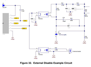

您好,
UCC256404本身具有过电流保护功能,但作为短路保护措施,我希望在检测到辅助侧的过电流后将其延迟几秒钟,然后将其锁定。
UCC25630数据表描述了使用外部信号禁用系统的电路,如下所示。
此方法是否也可以与 UCC256404一起使用?
