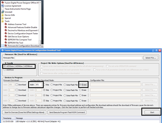

尊敬的团队:
这是否可以恢复 UCD90160的出厂默认配置?
我们已将自定义配置存储在 NV 内存中,但希望恢复出厂默认值(非自定义配置 代码)以进行测试。
请与我们分享您的意见。 谢谢。
此致,
    你(们)好
    请按照下面的说明删除。
    宜和
