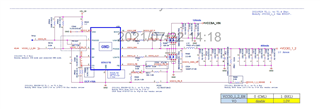

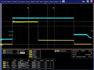

您好,支持团队,
我们的客户体验到 TPS51218的 Vout 电压降。 波形如下所示。
蓝色的一个是“启用”引脚,黄色的一个是“输出”。
但是,我怀疑启用引脚的下落会导致 Vout 的下落。 因为启用下降不会在每次 Vout 下降时发生。(大约五分之一,20%)
TPS51218的原理图如下所示(RT8237E 部件为 P2P 至 TPS51218)。 他们增加了 C994作为180pF 来解决问题。 (以前是 NC)
但问题是存在相同的情况,但 EN 信号仍为高拉电压(3.3V)。
感谢您的帮助。
戴夫
