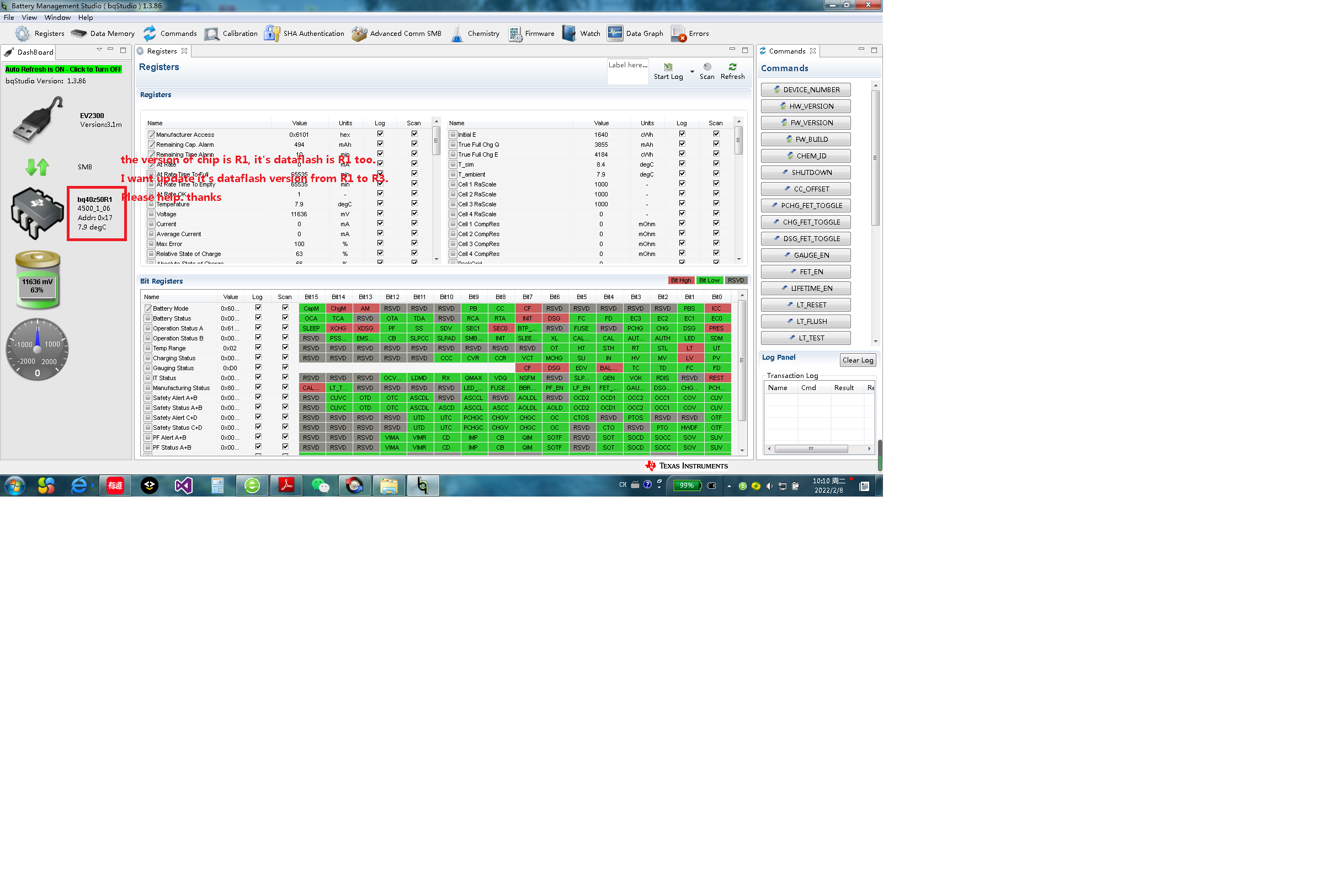

    Alex 您好:
    谢谢你。
    按照您的帖子操作,bqStudio 的版本已更新到 R3。
    芯片的版本是 R1,DataFlash 也是 R1。我想将其 DataFlash 版本从 R1更新到 R3。
    请帮帮我。谢谢
    陈您好,
    当您从链接的页面下载文件并运行安装程序时,它将在程序数据(隐藏文件)->德州仪器(TI)-> bq40z50R3中安装这些文件。 在 Bqstudio 中,打开“固件”选项卡,您可以插入刚才显示的路径中的.srec 文件。 一旦安装了 R3固件,就可以对设备进行编程。
    请告诉我您是否需要有关此过程的更多帮助。
    谢谢,
    亚历克斯·M.
