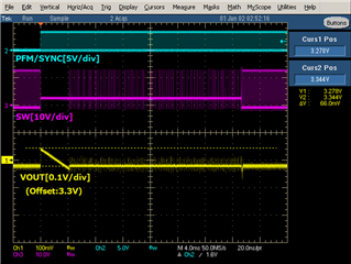

您好,支持团队,
我对外部 CLK 输入开始时的行为有疑问。
当我启动 LM25149-Q1的 PFM/同步引脚的外部 CLK 输入时(如下图所示),它将进入 PFM 操作,然后进入 FPWM 操作。
我希望它只能在仍处于 FPWM 操作的情况下更改切换频率。 请告诉我这种行为的原因。
谢谢,

    您好,奥兰多,
    很抱歉我没有显示测试条件。
    • VIN = 13.2 V
    • 输出电压= 3.3 V
    • 输出电流= 1 mA
    • RT = 47千欧
    • RCNFG = 30千欧
    • L = 2.2 uh

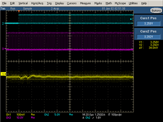

    • SYNCIN = 480 kHz (3.3Vp_p,占空比= 50%)
    此外,当负载电流增加时,未观察到这种情况。
    (下图中的负载电流为7A。)
    谢谢,

    您好,Kiyoshi,
    今天我又看了一下,现在我也看到了同样的效果。
    控制 器似乎认为它处于 PFM 模式,输出电压过载,当应用外部时钟时,COMP 节点被向下拉至0V。 从 PFM 模式进入 FPWM 模式需要一些脉冲,因此在轻负载下,返回 FPWM 需要一些时间。
    让我明天与设计团队讨论为什么这将进入 PFM 模式。
    ——奥兰多
    您好,Kiyoshi,
    PFM/同步引脚在第一个同步时钟周期从0到1。 这会立即将零件置于 PFM 模式,并为 PFM 模式启用零交叉(ZX)比较器。
    同步信号从1变为0后,该部件将返回到 FPWM 模式,但 ZX 比较器需要一些时钟周期来禁用自身,这就是为什么在负载下不会发生同步信号。
    我建议在 LM25149启动前应用同步信号。
    希望这能有所帮助
    ——奥兰多
