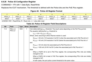

主席先生,你好,
我们想了解一下警察21/43配置登记册的制表方法。
1.参数 N 是否由我们确定?
2.如果我们要在 POL4_3~ POL4_0中设置 POL4 360mA,如何填写寄存器格式?
感谢您的帮助,期待您的回复。
    嗨,汤米,
    由于您的 ICUT 值大于类型1电流(15W),寄存器0x40中的 PoE 加位应为1。 然后 N 应为(360mA-320mA)/40mA = 1。
    谢谢,
    便士
