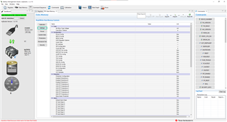

我拥有最新的 bqStudio 测试版本(1.3.110)和 EV2400上最新的固件(0.32)。 当我尝试在“数据存储器”选项卡中读取所有数据时,我收到“操作失败,因为初始读取所有数据闪存失败”错误。

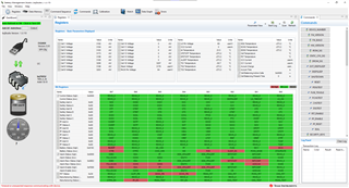

    您是否能够在“注册”窗口中查看/读取注册表? 您是否看到设备的比特状态?
    设备最初是否工作正常,然后开始出现故障? 由于您拥有最新的固件和 bqStudio 版本,因此出现故障非常奇怪。 设备可能正在关机。 您正在使用多少个细胞?

    是的,我可以看到这些寄存器,它们看起来是正确的。 电池和堆栈电压正确。 我使用的是10个单元格,因此 VC10-15与 VC9短接在一起。 VC16位于 单元格10的顶部。 我可以启用 FET,输出电流看起来相当准确,尽管尚未为感应电阻器校准或配置。 我不知道为什么底部会显示“与设备通信超时或意外响应”,因为这些值会根据电流和电压的变化正确更新。

    如果刷新注册屏幕,您是否能够读取值? 似乎 bqStudio 可能已失去与 IC 的通信。

    是的,单击刷新按钮可以正确更新电压和电流值。 我还没有配置任何内容。 这就是我要做的,但由于我无法读取数据存储器,所以我配置的任何内容似乎都不会粘滞。 我没有模拟所有16个单元格的选项,因为未使用的 VC 插针在板上短路。

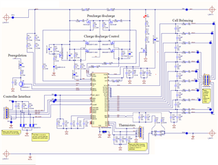

    您使用的是自己的主板还是 EVM? 如果使用您自己的主板,您是否有一个示意图,我们可能会审查该示意图?
    您是否使用外部或板载(来自 EVM) EV2400与 IC 通信? 您如何将其连接至 EV2400?
    I2C 通信的波形 也将有助于查看 通信过程中是否有任何突出的东西。
    此致,
    路易斯·埃尔南德斯·萨洛门
    这是一款定制电路板,带有外部 EV2400。 我使用提供的4线束和100kHz 模式 I2C 连接到 EV2400。 我不得不从原理图中删除一些无法正常工作的信息,以保证客户机密性,但希望这能为您提供所需的信息。 原理图显示了 BQ769142,因为这是我们想要使用的设备,但由于组件问题,我们使用的是 BQ76952,因为它的引脚和封装与我们的配置兼容。 我将稍微了解一些 I2C 波形。

    您是否为 J2的引脚1供电?
    外部 EV2400具有10千欧的拉电压至3.3 V 如果 J2的引脚1中没有电源,则外部 EV2400扩展可能会初始为 C25充电,而在正常操作下,这可能会变小。 如果 J2的引脚1上有电源,则可能正常。 此外,请确保没有意外切换 RST_Shut。
    监控 I2C 波形,如果您仍有问题,请予以分享。
