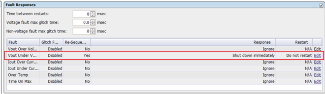

我们发现 UCD 上存在重新排序功能的现象,快速脉冲(~100ms-300ms)第一个输入电压触发器 UV 故障,
下一级功率即使是第一个输入电压也没有重新排序,但超过300ms 的脉冲可以重新排序。
UCD 是设置还是限制?
  <300ms 的下一级电源启用无法重新排序
  下一阶段电源启用>300ms 可以重新排序
1号导轨的 Vout UV 设置条件
重新排序:是
回应:立即关闭
重新启动:不要重新启动
MiSC_CONFIG ->
最大重建序列数:无限制
重新排序之间的时间:1毫秒

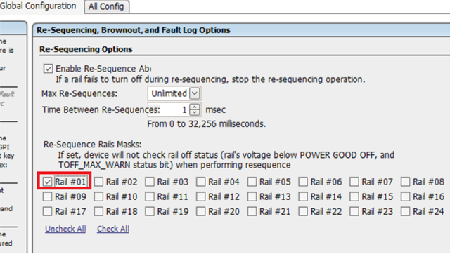

但是,可以解决 的问题是, 在我检查了“重新排序导轨掩码”的导轨01后,甚至可以重新排列300毫秒的脉冲序列
你认为这是可行的吗?
弗兰克
    你(们)好
    导轨1是否由 UCD 控制? 对我来说,铁路恢复太快,而其他铁路则没有完成关闭。
    如果忽略了轨道1,则在重新平衡过程中不考虑轨道1的恢复。 没关系。
    宜和
    你(们)好
    否,由理想的二极管控制器 IC 控制的1号导轨。 UCD 仅监控1号导轨电压。
    您的意思是,重新排序必须等待其它导轨完成关闭,然后导轨#1电压恢复正常,对吗?
    如果是这样,即使我们忽略了1号导轨,其他导轨也没有完成关闭,在这种情况下,为什么它可以在短暂的脉冲(导轨1)上重新排序?
    弗兰克
    你(们)好
    如果忽略了导轨#1,则会忽略导轨#1的恢复时间,这就是您可以重新平衡的原因。
    宜和
    你(们)好
    您的意思是“恢复时间”,包括 其他铁路系统已关闭和恢复时间,对吗?
    如果忽略(掩蔽)导轨#1,是否会产生副作用?
    弗兰克
    你(们)好
    是的,没有副作用。
    您还可以禁用启用重新隔离中止以尝试。
    如果启用重新平衡中止且任何导轨的 toff_MAX 设置为有限值,则如果任何导轨的输出电压低于正常值的12.5%,则重新平衡将中止。
