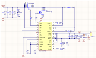

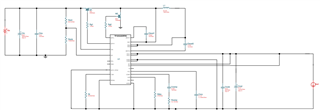

我使用了 TI 的 WEBENCH 设计器并复制了提供的原理图设计,但我似乎无法启动它。 有什么线索可以知道我的问题是什么? 下面是 WEBENCH 设计和我的 Altium 设计。
WEBENCH 设计:
我的设计:

    您能否分享您的应用 Vin 范围,Vout,max Iout 信息?

    好的。 我将花一些时间来查看示意图,并在星期五结束前向您发送评论。
    您好,泰勒
    请参阅下面我对示意图的评论:
    1.请 TPS55288需要 I2C 寄存器设置才能启用切换。 如果您的系统中没有用于配置 TPS55288内部 I2C 寄存器的 MCU,请考虑使用 TPS552882。 这两个部分是引脚2引脚。
    2.建议使用4.7uH 电感器,饱和电流水平应高于10A。
    3.将 R95更改为36kohm。
    4.在输入端添加一个1uF 陶瓷电容器,并使其靠近 Q6,Q7。 添加一个1uF 陶瓷盖,并将其放在靠近 VIN 引脚的位置。
    5.在 Vout 引脚和 GND 引脚附近添加一个1uF 陶瓷盖。
    6.建议更换 C107到100uF 的盖子。
    7.更改 R93=15kohm,C111 =4.7nF。 在 COMP 和 GND 之间添加另一个47pF 帽。
    另外请记住遵循布局指南: www.ti.com/.../slvaer0b.pdf
