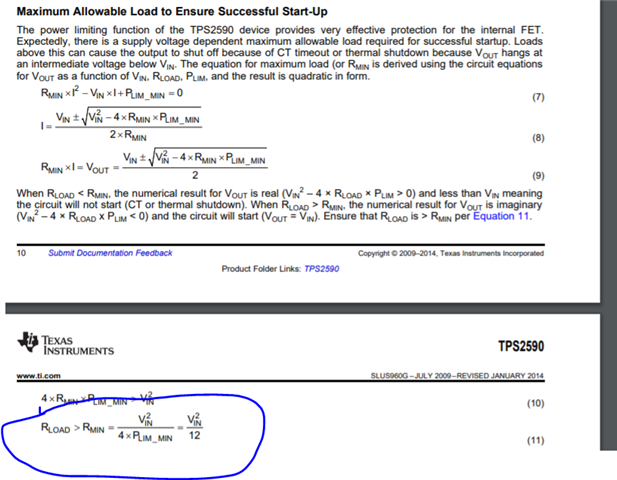

客户正在寻找12伏电压输入的 eFuse,需要2.5A OCP 保护。 他们测试了 TPS2590 EVM,但在测试过程中发现了一些问题:
(1)负载为2A,启动12伏时,它将进入故障且无输出。 它必须先接通12V 电源,然后再接地2A,这将是正常的。
(2)将2.5A 泵入保护装置后,如果负载降至2A,则仍将失败且不会恢复(重试模式设置)。 泵送负载必须降低到1A 以下,否则泵送将被释放,然后才能恢复。
上述问题是否由启动超过5W 且 MOSFET 进入 SOA 保护引起? TPS2597是否会出现类似问题? 或者还有其他类似的 IC 可供您推荐吗? 谢谢!
    加雷斯,你好
    1.可能是由于高功率耗散(VIN-0)*浪涌电流导致启动过程中应力较高而导致 efuse 较高而导致热关闭。 请勿使用 CC 负载进行测试。 使用实际负载或 CR 负载。 使用 CR 负荷会导致应力更小。 这来自数据表,您必须在启动期间将负载保持在1A 以下。
    我强烈建议使用 TPS2597,因为它是新一代的器件。 我们还有 TPS2595设备。 但有一点需要注意的是,在启动期间使用 CC 负载不会有帮助,因为实际负载将有一些打开阈值,当 VOUT 非常低时,它无法绘制电流,当 VOUT 上升到大约1V 时,它将开始绘制电流。 此外,它可能不会消耗恒定电流,通常会消耗恒定功率负载或电阻负载等电流。
    TPS2597可以启动为2A 电阻负载,也可以启动为2A CC 负载,接通阈值大约为0.1V。 输出电容值也会影响启动电流和应力。
