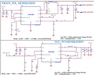

我们正在设计用于3.8伏和3.3V 电源的 TPS62903RPJR 降压切换台。
应用连续电流:1.5A

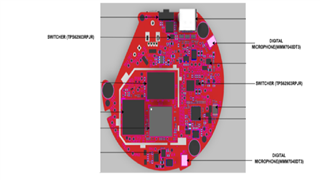

目前,我们在运行音频和视频的集成应用程序时,正面临着切换电感器声音。 在我们的设备中,我们有两个麦克风。
我们正在观察麦克风捕捉切换电感器的声音会造成一个大问题。
为此,我们还使用了缓冲器电路并将电感器电流限制提高了三次,以消除噪音,但仍然是,MIC 捕获噪音造成了问题。
请查看下面的电路并提出解决方案。
布局:MIC 和切换台放置

    您好,维沙尔,
    3.3V 和3.8V 是否都出现异常声音? 还是仅仅是3.8伏? 轻负载时是否有声音? 您有波形吗? 在 正常操作和异常声音操作期间,您是否可以使用输入电压/输出电压/开关来获取波形? 您的原理图和 PCB 布局非常模糊。 请将这些文档发送到我的电子邮件 :nancy_zhang@ti.com。 因此,我们可以脱机调试此问题。
