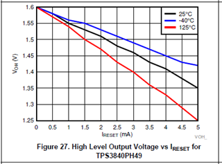

我对  TPS3840PH27DBVR 特别感兴趣,并正在尝试使用非常低的 Vth 驱动 P-FET 负载开关。  因此,我需要确保在理解拉拔驱动器输出 行为时不会遗漏任何内容。  下面是数据表中的图27
上图应包括此测试 Vdd 的电压。  如果该部件实际以3.3V 电压进行测试,则此图上的输出电压不符合0.8 VxVdd 上的数据表规格。
图27测试用例中的 Vdd 是什么?
100K 拉电阻器仍然存在? 我不这么认为。

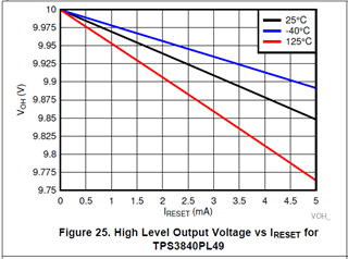

另请注意,图25也缺少类似信息。

    你好,Masoud,
       感谢您的善意回答。  我知道,这个问题的答案似乎相当明显,是数据表顶部的行,指明3.3V 是 Vdd。 但是,如果您有3.3V 电压,那么如何在输出时获得1.6V 的电压,而在图27中几乎没有负载?  这将违反数据表中关于 VOH 至少为0.8xVdd 的说法。 同样地,零件在图25中的输出时如何产生10V?
    你好,Vince,
    让我在这里听到一声蜂鸣声。 图25 VDD = 10V。 图27 VDD = 1.6V。 我们将注意到这一点,并将其添加到下一个修订版中。
    图27的 VOM 不会违反 EC 表,因为0.8 x VDD 条件是 Ireset = 2mA,大于0.8 * 1.6V
    由于推挽式电阻器不需要,因此此测试很可能是使用电流源而不是100k 欧姆电阻器进行的,以获得准确的结果。
