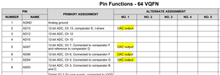

DCDC 可与 UCD3138或离散降压一起实施。 无论 DCDC 阶段是什么,我想 UCD3138都可以用于 Vout 限值。 我认为用于电压容限的 PWM 输出可以通过 DPWM 端口来完成,根据我的了解,UCD3138不提供 DAC 输出。 请问数据表中“交流输出”的含义是什么? 我找不到任何细节。

    UCD 有一个内部6位 eADC (错误 ADC),用于为补偿滤波器提供输入。  它有一个内部 DAC 作为 eADC 的两个输入之一,eADC 输出是 DAC 值和电源值之间的差值,通常是输出电压或输出电流。  因此,可以在固件中轻松地执行输出限值,也可以使用 ADC 跟踪外部信号并使用它来设置 DAC。
    我们已经研究过信封跟踪,但尚未找到解决方案。  在 UCD 上开发信封跟踪并非易事。  它的数字滤波器可以支持大约2 MHz 的计算速率,这可能足够快,也可能不够快,具体取决于您的要求。  eADC 的动态范围有限,因此其64 ns 的转换速度是经济实惠的。  它有6位可编程为1,2,4和8 mV 的分辨率。  在8 mV 设置下,范围为+-256 mV。  DAC 的范围为1.6伏。  因此,信封追踪功能取决于您的规格。  我不知道它是否不可行,但它可能与微不足道的事情相去甚远。
