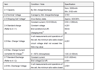

客户正在寻找一种可以满足以下要求的设备:
1.支持为以下锂离子电池组充电:4系列18650规格锂离子电池组成一组,然后5至8系列电池组成一组并联电池组。
2.设备可以在工作时充电,即插入外部适配器时,电池可以充电,设备可以工作。 类似手机的电池管理方案。
3.设备关闭时,电池充满电<= 6小时。
4. 支持高达28 V 的适配器输入电压
下图显示了锂电池的关键规格:
可以提出一些建议吗? 谢谢。

    亲爱的樱桃,
    1. BQ24618可支持4个系列电池。
    2.设备具有 BATFET 控制,可在适配器存在时支持来自适配器的系统电流,在系统不存在时支持来自电池的系统电流。
    3.本设备支持多达10 A 适配器和充电电流,但如果达到设定的输入电流限制,本设备将限制充电电流。 假设效率损失20%,充满电流为10 A,您可以  在3.072小时内为4s8p 至16.8 V 充电。 但是,如果您的系统电流的运行方式使充电电流仅为5 A,则4s8p 的充电时间将达到6.144小时,效率损失20%。 请记住所需的系统电流,并确保如果您进入 DPM,您仍然可以获得所需的电流。 请记住,这些是样本计算,假设包装总容量为3200mAh*8=25600 mAh。
    4.最大充电电压为26 V,最大输入电压为28 V。此外,请阅读第10节“电源建议”中的以下内容:“要开始充电,VCC 必须至少高于 SRN 500 mV (否则,设备将处于睡眠模式)。 TI 建议输入电压至少比电池电压高1.5 V 至2 V,同时考虑到高侧 FET (RDSon,电感器(DCR)中的直流损耗, 和输入感应电阻器(ACP 和 ACN 之间),VCC 和输入电源之间 RBFET 的主体二极管降以及蓄电池感应电阻器(SRP 和 SRN 之间)。 输入电源的功率限制必须大于系统负载或电池充电所需的最大功率(两者中的较大者)。' 此外,连接适配器后,适配器将连接至系统,如2所述。
