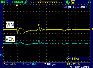

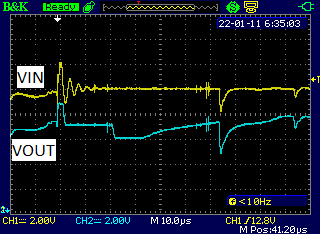

    这是充电器上加载后的两个实例。 比较 VIN 与 VOUT,VIN 与 EN:

    1.波形负载的准确时间是什么时候?
    2.这些波形是否位于受损部件上?

    1.载荷在白色箭头所示的时间施加(以红色圆圈表示)。 µs 基准为10 μ m /除法。
    2.我给出的波形来自一个未损坏的 eFuse。

    5.我对您分享的波形有疑问。 在连接负载之前,我的意思是在白色箭头之前,为什么 VIN 在10V 左右,为什么 VOUT 更低,看起来好像已经发生了一些电流消耗。 在连接负载之前,VIN 和 VOUT 应该大约为12伏?

    5.在测试过程中,其中一个示波器探头似乎未正确接地。 这 可能是您怀疑波形的原因。 经过多次重新测试,我无法再现用蓝色箭头指示的波形部分。 我会继续测试,如果 我再次出现这种情况,请告诉你。
