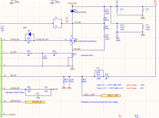

我们希望使用示波器和函数发生器测量我们的增压控制器 LM5156H 的控制回路稳定性。
有人能给我们一些应用来实现这一目的,还是提供一些建议,建议在示波器上使用探针1:1,1:2,1:10,交流耦合?
不幸的是,我们目前没有配备内置 AFG 和自动波德图解功能的示波器,但我认为我们可以使用当前可用的实验室设备进行测量。
增压控制器工作稳定,但我们要检查振幅和相位边界。
与常规测量的差异:
升压转换器:输出可调48V 直流-200 VDC,控制器在 DCM 模式下工作
喷射电阻器10Ohm,喷射变压器 J2101A
