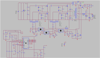

我正在尝试模拟 UCC28950 PSpice 模型 slum169b 的不同规格。 我也在关注 SLUC222D。 我没有从模拟中获得预期输出, 我的问题是,如果我的输入现在为640V,我是否必须将 MOSFET 额定值从(SPP20N60CFD ) 600V 设备更改为1200V 设备? 模拟是否可以与现有 SPP20N60CFD 配合使用? 注:我已将变压器的转速比更改为32,作为第一步,我尝试从640V 输入生成12V,以保持相同的功率(即600W)。

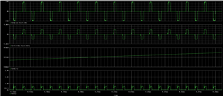

    嗨,迈克,
    不知道为什么我在具有640V 输入的 CS 引脚上获得如此高的电压。 我尝试将转速比100更改为50以保持相同的48欧姆感应,我也尝试了100转速比和78欧姆感应电阻。 两种情况下,我都获得了高感应电压,输出根本没有形成,因此,在 R6上,Hence 获得了一些不同的电压输入电压。 附加波形供您参考。
    期待您的建议。
    此致,
    Amit
    Vin_500V Vout_12V_ Turns Ratio_26 _Lm 4.68m _with SPP20N60CFD.Vin_650V Vout_12V_ Turns Ratio_32 _Lm 7.8m _with SPP20N60CFD _Does not workWorking case with 500V input

    在当前模拟中, Vout = Vin *D*(NS/NP)= 600*0.6 *(1/32) = 12.37V。 所以我认为我的变压器转速比是正确的。
    关于传感引脚,根据这一公式,我的计算值为75欧姆
    我使用 了 CT 比率=100和 Rs:70欧姆,我的感应引脚电压不超过2V,我获得了正确的600V 输入输出。

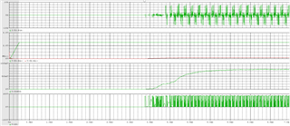

    波形:输入电压=600V/输出 电压=12V/转速比:32/Lmag=5.6mH/ CT =100/ Rs=70 ohm (这是正常工作的)您可以看到输出很好地遵循了错误输出。
    但是,一旦我将输入更改为640V,模拟就无法工作,我将获得一些有线输出。 它变得疯狂了。
    波形:输入电压=640V/输出 电压=12V/转速比:32/Lmag=7.8mH/CT=100/Rs=70 ohm (这不起作用)注:查看 T2主侧电流,在这种情况 下,该电流非常高,不能与理论计算共存。 对于与理论 计算不匹配的 V(CS)也是如此。
    输出仅为0.8伏。
    那么再次回到我的问题,为什么这种模拟模型(从 TI 网站下载)在 超过600V 输入电压情况下不起作用?????

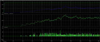

     我观察到的另一件事是,如果我将最大模拟步长从10ns 更改为100ns,可能会很有用,因为它不起作用,波形下面是供您参考的,但这是500V 输入,不适用于100ns 步长。 我想 知道为什么?
    工作模拟输入电压=500V 输出电压=12V 最大步长10n
    500V Input with 10n stepsize
    步长从10n 更改为100N 时不起作用

    当涉及到仿真模块时,需要让它们发挥作用。  发布的模型确实适用于用于评估它的输入。  您正在尝试使用600 V 以上的型号,无法使其正常工作。  因此,您可能需要尝试更改电容器电感初始值,以确定是否可以在更高的输入电压范围内工作。  我不相信该模型是用较高的输入值测试的。
    对于 PSpice 模型,分辨率会影响收敛和精度。  在输入电压较低的情况下,步长从10 ns 增加到100 ns 可能会导致模型在时间间隔内错过关键计算。  您可以尝试的一件事是减小步长以查看您是否可以使模型正常工作。
    我认为您应该在输入电压较低的情况下查看 COMP,CS 和变压器主电源之间的电压,并且在模型停止工作和模型停止工作的地方下方。  这可能有助于您进行故障排除。
    此致,
    嗨,迈克,
    这也是我认为模拟可能尚未通过>600V 的验证。 谢谢大家的反馈,我会四处走动,看看我能走多远。
