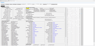

首先,如果我用电池电压启动系统,我会在所有寄存器中获得正确的 POR 值(正如我在板上配置跳线时所做的那样)。
例如,
硬件设置:跳线设置为1s,750kHz,2A
在电池管理工作室中,我获得了正确的值:
VSYSmark,电池和充电电压:3500mV,1s,4200mV。
然后,在主机模式下,我将值单元格从1设置为2
硬件设置:跳线设置为1s,750kHz,2A (与以前相同)
我获得了正确的 VSYSMIN 值,电池和充电电压:7000mV,2s 和8400mV。
当看门狗计时器到期且系统从主机模式切换到默认模式时,就会出现该问题。
由于跳线设置为1,所以我获得了错误的 VSYSMIN,单元格和充电电压值:7000mV,2s 和8400mV。
如果设置了“重置所有”标志,则会出现相同的问题。
对于 IINDPM 值,从主机切换到默认模式后,我获得了正确的值。
请帮帮我。
此致,
兹拉托米尔
    兹拉托米尔,您好!
    充电器仅读取 PROG 引脚和 Ilim_Hiz at POR 以分别设置单元格,BATREG,SYSMIN ICHG 和 IINDPM 寄存器。  如果您更改了单元格,因此更改了 BATREG,SYSMIN 和 ICHG,这些是新值。  当看门狗过期时,只有 SYSMIN 和 ICHG 寄存器返回到当前单元格针脚设置的默认值,而不是 PROG 针脚设置。  关于 IINDPM,在 EN_Lim 位设置为 POR (或 HiZ 位切换)时,不能覆盖 IINDPM 寄存器。  在 EN_Ilim 设置为0 (或者即使已切换但 POR 或 HiZ 位切换)后,主机可以更改 IINDPM 寄存器。  未在看门狗计时器到期时重置 IINDPM 寄存器。
